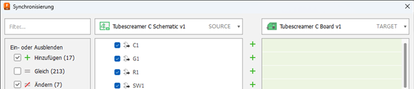

  8. Tubescreamer C Schematic wird als Quelle in der linken Spalte und Tubescreamer C Board als Ziel in der rechten Spalte des Dialogfelds Synchronisierung angezeigt.
    Dialogfeld Synchronisieren
    Anmerkung: Zwischen den beiden Spalten wird Folgendes angezeigt:
    • Grüne Pluszeichen weisen auf Komponenten und Netze hin, die im Ziel fehlen und während der Synchronisierung hinzugefügt werden.
    • Rote Minuszeichen geben an, dass zur Leiterplatte hinzugefügte Komponenten durch die Synchronisierung entfernt werden.
    • Ungleichheitszeichen zeigen im Ziel geänderte Komponenten und Netze an, die bei einer Synchronisierung in ihren ursprünglichen Zustand zurückversetzt werden.
  9. Nachdem Sie die vorgeschlagenen Synchronisierungsänderungen überprüft haben, klicken Sie in der Synchronisierung auf Ausführen, um sie auf die Leiterplatte anzuwenden.
    Anmerkung: Sie müssen die Synchronisierung möglicherweise mehrmals ausführen, um alle Änderungen anzuwenden. Abschließend sollten beim Ausführen der Synchronisierung über den Schaltplanentwurf keine weiteren Änderungen oder nur geringfügige manuelle Korrekturen angezeigt werden.
