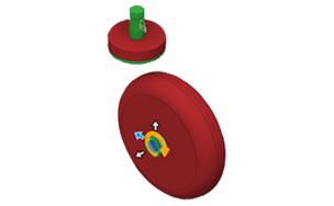

Schräge globale Lasten
Beispiel für schräge globale Lasten
