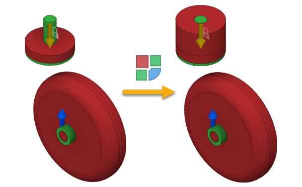

Mit dem Befehl Studie kopieren können Sie eine Studie aus einem generativen Modell in einer Konfiguration in ein generatives Modell in einer anderen Konfiguration kopieren. Mit diesem Befehl werden die Studie und alle zugehörigen Einstellungen wie Lastfälle, Ziele, Fertigungsmethoden und Materialien in das generative Zielmodell kopiert.
Sie können auf den Befehl zugreifen, indem Sie Studie kopieren Symbol Studie kopieren in der Gruppe Studie im Werkzeugkasten Generatives Design auswählen.
Wichtig: Der Befehl Studie kopieren ist im Arbeitsbereich Generatives Design verfügbar, wenn Sie mindestens zwei Konfigurationen in der konfigurierten Konstruktion im Arbeitsbereich Design erstellt haben.
Studie kopieren - Beispiel
Anmerkung: Verwenden Sie Studie klonen Studie klonen, um Studien in dasselbe generative Modell zu duplizieren.
