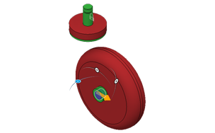

Verwenden Sie die lineare globale Last, um Kräfte anzuwenden, die die lineare Beschleunigung darstellen, z. B. die Kräfte, die auf einen Drag-Race-Rennwagen wirken, während er in der Richtung einer geraden Linie beschleunigt. Die Beschleunigung kann positiv (Geschwindigkeitserhöhung) oder negativ (Geschwindigkeitsverringerung) sein.
Beispiel für die lineare globale Last
