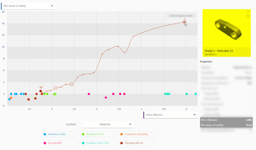

Der Iterationstrend zeigt den Optimierungsprozess eines Ergebnisses in der Streudiagrammansicht an.
Um auf die Option zuzugreifen, klicken Sie auf eine Markierung im Streudiagramm und dann auf der Ergebniskarte auf

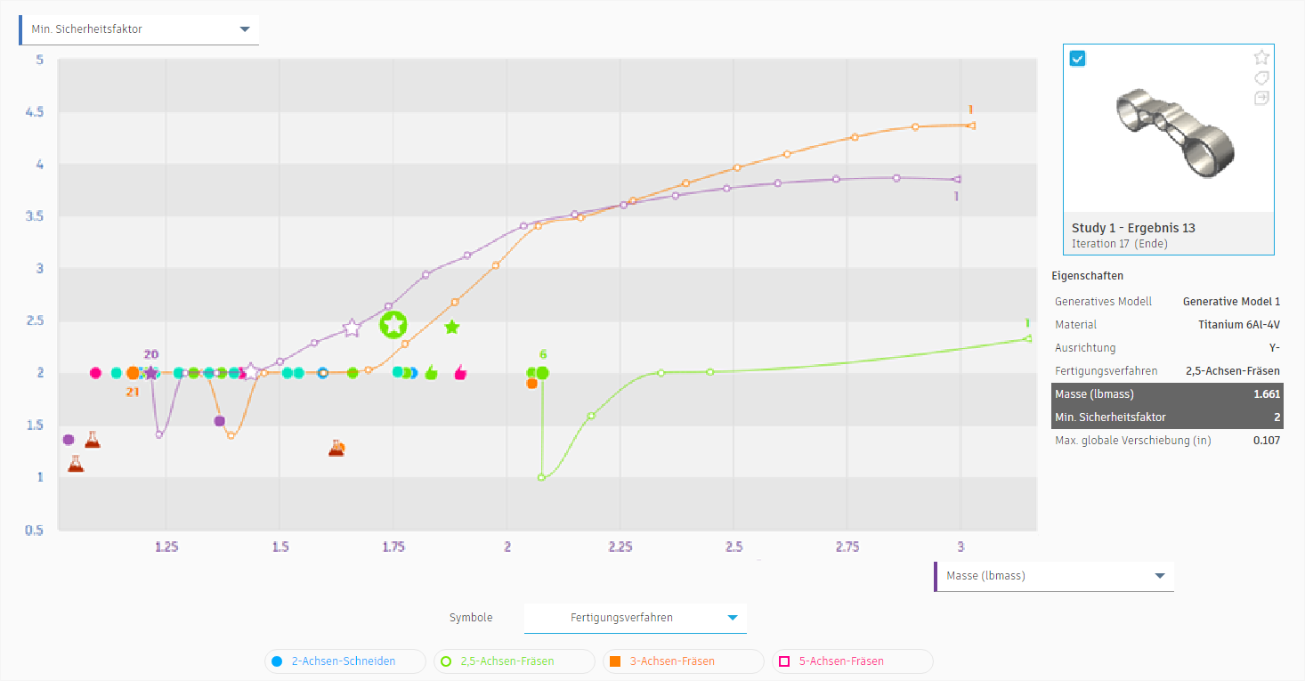

Die ersten und letzten Iterationen werden auf dem Trend nummeriert. Die erste Iteration, ab welcher der Iterationstrend beginnt, wird mit einem Pfeil markiert.
Sie können einen oder mehrere Iterationstrends gleichzeitig anzeigen.
Klicken Sie in der Streudiagrammansicht auf ein Ergebnis.
Klicken Sie auf der Ergebniskarte auf
