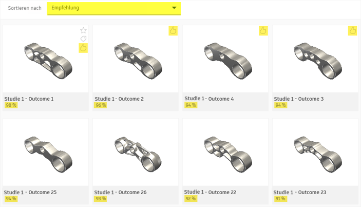

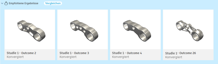

Die Empfehlungs-Engine schlägt empfohlene Ergebnisse basierend auf den angegebenen Kriterien vor und zeigt die vier besten Ergebnisse an, um die Entscheidungsfindung zu erleichtern. Sie finden sie im Bereich Empfohlene Ergebnisse. Sie können sie einzeln untersuchen oder einfach auf Vergleichen klicken, um sie gleichzeitig in der Vergleichsansicht zu untersuchen.
Darüber hinaus können Sie Ergebnisse nach Empfehlung sortieren. Hier finden Sie basierend auf den angegebenen Kriterien eine Aufstellung nach Prozentsatz. Die vier empfohlenen Ergebnisse sind mit dem Symbol

Um die Kriterien anzupassen und festzulegen, wie wichtig sie für Sie sind, verwenden Sie den Bereich Empfehlungen.
Um auf die Option zuzugreifen, klicken Sie im Bereich Ergebnisse filtern auf
Die Option Empfehlungseinstellungen ermöglicht Folgendes:
Passen Sie die Einstellungen an, um schneller die Ergebnisse zu finden, die Ihren Anforderungen am ehesten entsprechen.
Legen Sie Kriterien fest, die aus Ihrer Perspektive am wichtigsten sind.
Sie können die folgenden Ergebniskriterien anpassen:
