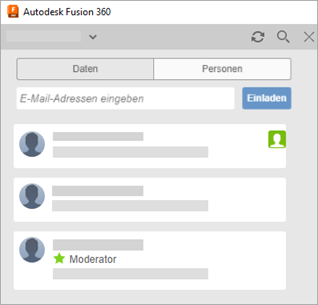

In der Gruppe Daten von Fusion:
  1. Um andere Personen zu einem Projekt einzuladen, klicken Sie im oberen Bereich der Gruppe Daten auf die Registerkarte Personen Registerkarten Daten und Personen.
  2. Geben Sie die E-Mail-Adresse des Fusion-Benutzers ein, dem Sie Zugriff gewähren möchten. Nachdem die E-Mail-Adresse hinzugefügt wurde, erhält der Benutzer eine E-Mail, die ihn darüber informiert.
  3. Klicken Sie auf Einladen.
In der Gruppe Daten wird eine Liste der Personen angezeigt, die zu einem Projekt eingeladen wurden. Der Moderator des Projekts (die Person, die das Projekt ursprünglich erstellt hat) ist durch ein grünes Sternsymbol Symbol Moderator und den Titel Moderator gekennzeichnet.
Einladungsliste

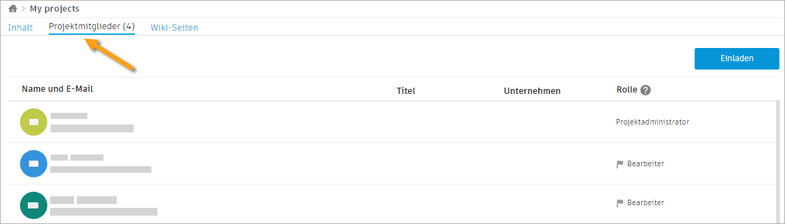

Über Fusion-Web-Client:
  1. Öffnen Sie ein Projekt in Fusion-Web-Client.
  2. Klicken Sie auf die Registerkarte Projektmitglieder.

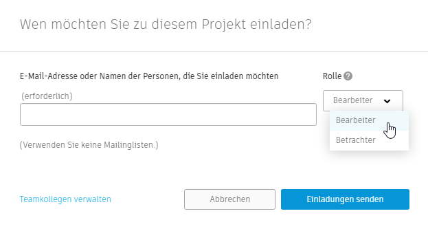

  4. Geben Sie die E-Mail-Adresse(n) ein.
  5. Markieren Sie die Rolle für die eingeladene(n) Person(en).
  6. Klicken Sie auf Einladung senden.
    Personen zu einem Projekt einladen
Anmerkung: Um mehrere Personen gleichzeitig mit derselben Rolle einzuladen, drücken Sie nach Eingabe jeder E-Mail-ID die Eingabetaste, oder trennen Sie E-Mail-IDs durch Komma.
Die eingeladene Person erhält eine E-Mail zur Bestätigung der Einladung. Nachdem die Person die Einladung akzeptiert hat, wird das Projekt in deren Gruppe Daten in Fusion angezeigt.
Eingeladene Projektmitglieder können auch andere Personen zur Mitarbeit an einem Projekt einladen. Diese müssen vom Moderator genehmigt werden. Beim Einladen von Personen zu einem Projekt können Projektmitglieder eine Rolle für eingeladene Personen angeben. Eingeladenen Personen kann dieselbe Rolle wie dem Projektmitglied oder eine geringere Rolle zugewiesen werden.
