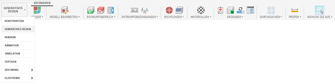

Um Generative Design zu verwenden, müssen Sie im Arbeitsbereich Generatives Design arbeiten, auf den Sie über die Menüliste Arbeitsbereich zugreifen können.
