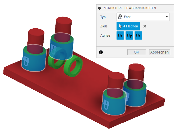

Festgelegte Abhängigkeit im Arbeitsbereich Generatives Design
Eine Abhängigkeit, die Freiheitsgrade entfernt.
Dadurch wird verhindert, dass die Zielfläche, -kante oder der Zielscheitelpunkt oder Körper in die angegebenen Richtungen verschoben bzw. verformt wird. Wenn eine festgelegte Abhängigkeit angewendet wird, wird die Drehung auf einer ausgewählten Verschiebung (Ux, Uy, Uz) eines Objekts blockiert/festgelegt.
Terminologiebeispiel für festgelegte Abhängigkeit
Vorhängeschlosssymbole geben die Position festgelegter Abhängigkeiten an.
