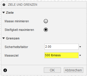

Eine Optimierungsgrenze, die von Ihnen definiert wird, um die gewünschte Masse der erzeugten Form zu erreichen.
Sie müssen den Wert des Masseziels festlegen, wenn Sie Steifigkeit maximieren als Optimierungsziel auswählen.
Das Masseziel stellt sicher, dass das Design die gewünschte Masse erreicht. So können Sie z. B. ein Modell erhalten, das 500 Gramm wiegt.
Masseziel ist einer der angegebenen Grenzwerte, den Sie für die Optimierung des Konstruktionsprozesses festlegen.
