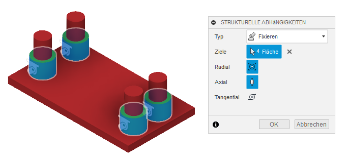

Terminologiebeispiel für Stift-Abhängigkeit
Ein Beispiel für eine Stift-Abhängigkeit, die radial und axial auf vier Flächen angewendet wird.
