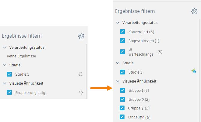

Die Gruppierung nach visueller Ähnlichkeit ermöglicht Folgendes:
Organisieren von Ergebnissen in Gruppen, basierend auf ihrer Ästhetik
Schneller Zugriff auf ähnliche Ergebnisse
Suchen zugehöriger Ergebnisse zum Untersuchen
So können Sie das optimale Ergebnis einfacher und schneller ermitteln, insbesondere in Studien mit vielen Ergebnissen.
Bis die Generierung in Bearbeitung ist, wird im Bereich Ergebnisse filtern unter Visuelle Ähnlichkeit nur eine Ergebnisgruppe angezeigt. Diese heißt Gruppierung aufgehoben.
Die Gruppierung beginnt nach den abgeschlossenen Generierungsprozessen für alle Studien. Wenn die Erzeugung abgeschlossen ist, können Sie Gruppen von visuell ähnlichen Ergebnissen im Bereich Ergebnisse filtern sehen. Ergebnisse, die keiner Gruppe entsprechen, befinden sich in der Gruppe Eindeutig.
Die Ergebnisse werden basierend auf ihren letzten Iterationen gruppiert. Wenn Sie jedoch Zwischeniterationen zu Favoriten hinzufügen, werden diese ebenfalls gruppiert.
Beim Sortieren der Ergebnisse in der Miniaturansicht und der Eigenschaftenansicht nach visueller Ähnlichkeit werden sie basierend auf Gruppen farblich gekennzeichnet. Die Farbcodierung bleibt in der Streudiagrammansicht erhalten.
Wenn Sie eine weitere Generierung ausführen, verschwinden die Ergebnisgruppen aus dem Bereich Ergebnisse filtern. Sie werden nach Abschluss der Generierung erneut angezeigt.

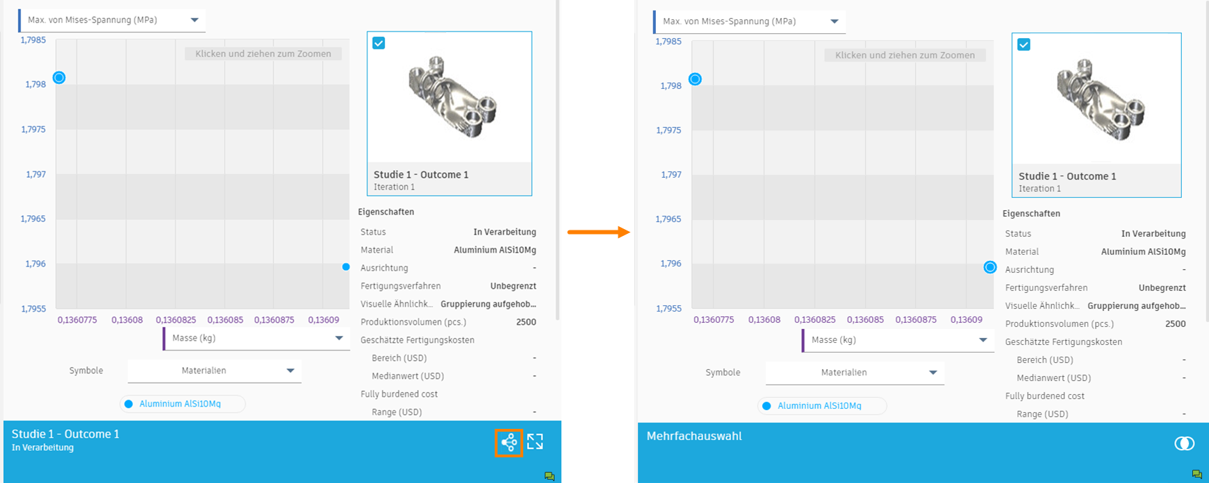

Mit diesem Werkzeug können Sie drei Ergebnisse suchen und auswählen, die dem ausgewählten Ergebnis am meisten ähnlich sehen. Vorgehensweise:
Wählen Sie ein Ergebnis aus.
Klicken Sie auf der Ergebniskarte auf
Sie können alternativ auch auf ein Ergebnis klicken und die ALT-Taste drücken.
Das Werkzeug steht in der Miniaturansicht, Eigenschaftenansicht, Streudiagrammansicht und Tabellenansicht zur Verfügung.
Als Nächstes können Sie die ausgewählten Ergebnisse in der Vergleichsansicht vergleichen.
