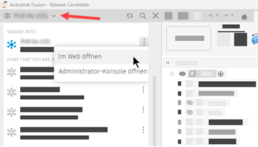

Öffnen von Fusion-Web-Client in Fusion
Verwenden Sie Fusion, um Fusion-Web-Client auf unterschiedliche Weise zu öffnen. Mit jeder Methode wird Fusion-Web-Client an einem anderen Ort geöffnet.
Öffnen Fusion-Web-Client
oder

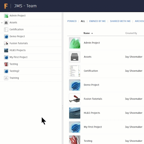

In der Navigationsleiste können Sie die Konstruktionen und Dateien durchsuchen, die von Ihrem Hub verwendet werden. Sie können Folgendes erkunden:
Klicken Sie auf einen Pfeil in der Navigationsleiste, um ein Projekt oder einen Ordner zu durchsuchen. Klicken Sie auf eine Konstruktion oder eine Datei, um im rechten Fensterbereich einen Überblick anzuzeigen.
Klicken Sie auf die Schaltfläche mit den drei Punkten für ein Projekt und dann auf Gehe zu, um die Navigationsleiste nur für dieses Projekt zu isolieren.
Klicken Sie auf die Schaltfläche mit den drei Punkten für den Projektnamen im Isolierungsmodus und dann auf Zurück zur Liste, um die gesamte Projektliste erneut anzuzeigen.
