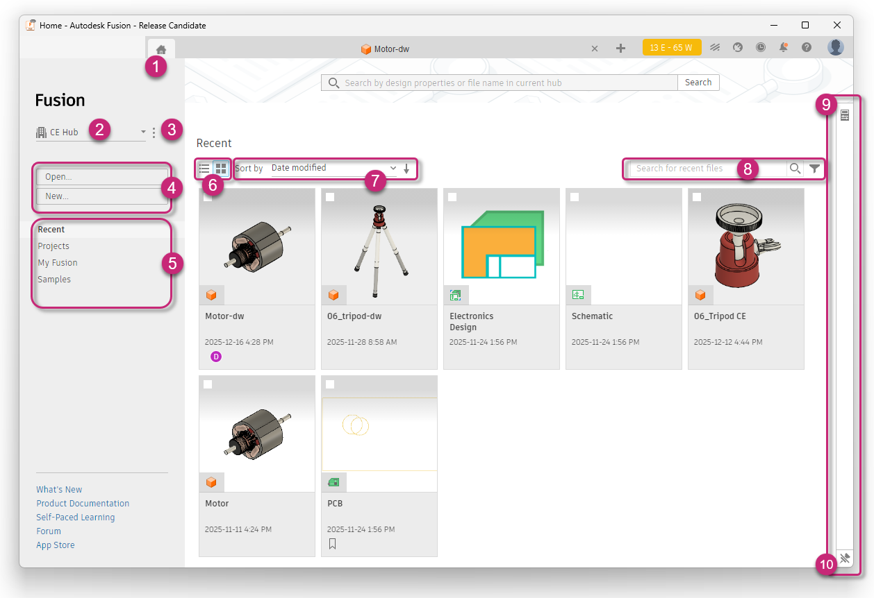

Die Startseite ist ein zentraler Ort in Fusion, an dem Sie Ihre Daten anzeigen und aufrufen können. Viele Autodesk-Produkte verwenden eine ähnliche Ansicht, die Ihnen einen konsistenten Zugriff auf Ihre Arbeit bietet. Von der Startseite aus können Sie Konstruktionen starten oder öffnen, zu Ihren aktuellen Aufgaben zurückkehren, Projekte und Ordner in Ihrem Hub durchsuchen, von Autodesk bereitgestellte Beispielkonstruktionen prüfen und Schulungsressourcen suchen.
In der folgenden Übersicht werden die Navigation und andere Steuerelemente erläutert, die Sie auf der Startseite verwenden können. Mein Fusion wird beispielhaft im Hauptbereich angezeigt. Die einzelnen Seiten werden in den darauffolgenden Abschnitten beschrieben.

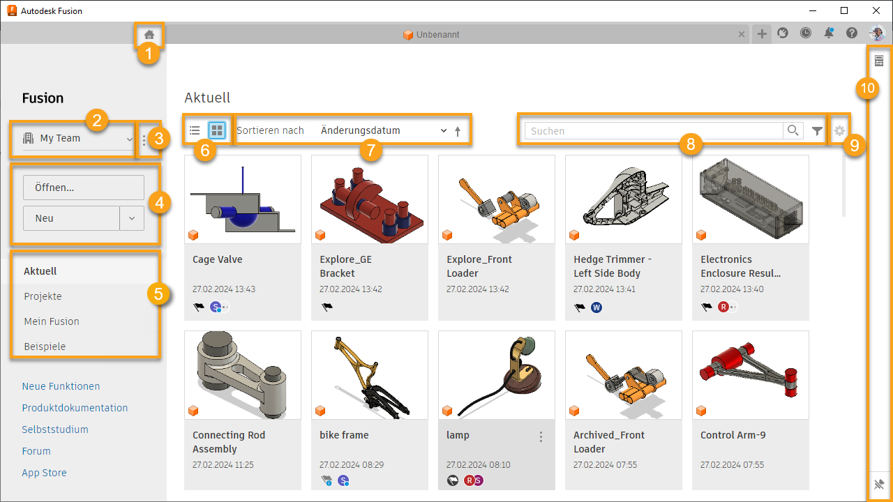

Überblick über die Startseite
  1. Start Symbol Start: Öffnen Sie die Startseite von einem beliebigen Arbeitsbereich aus.
  2. Hub-Umschalter: Arbeiten Sie in dem Hub, in dem sich Ihre Projekte und Daten befinden. Wechseln Sie den Hub, wenn Sie mit mehr als einem Team zusammenarbeiten.
  3. Mitglieder einladen: Fügen Sie dem Hub Personen hinzu (nur Hub-Administratoren).
  4. Öffnen und Neu: Erstellen Sie eine Konstruktion, oder öffnen Sie eine vorhandene Konstruktion.
  5. Mein Fusion, Projekte und Beispiele: Öffnen Sie die Seite, die Sie benötigen. Beginnen Sie mit Ihren Aufgaben, und suchen Sie zuletzt verwendete Dateien (Mein Fusion), durchsuchen und verwalten Sie Projekte und Ordner in Ihrem Hub (Projekte), oder sehen Sie sich Beispielkonstruktionen an (Beispiele).
  6. Suche: Suchen Sie im aktuellen Hub nach Konstruktionen, Dateien und Eigenschaften. (In Fusion für Schulungszwecke nicht verfügbar.)
  7. Details Symbol Eigenschaften: Öffnen Sie die Gruppe Details für die ausgewählte Datei oder den ausgewählten Ordner.
  8. Fixieren Symbol Fixieren: Fixieren Sie die Gruppe Details, sodass sie geöffnet bleibt, während Sie auf der Startseite arbeiten.

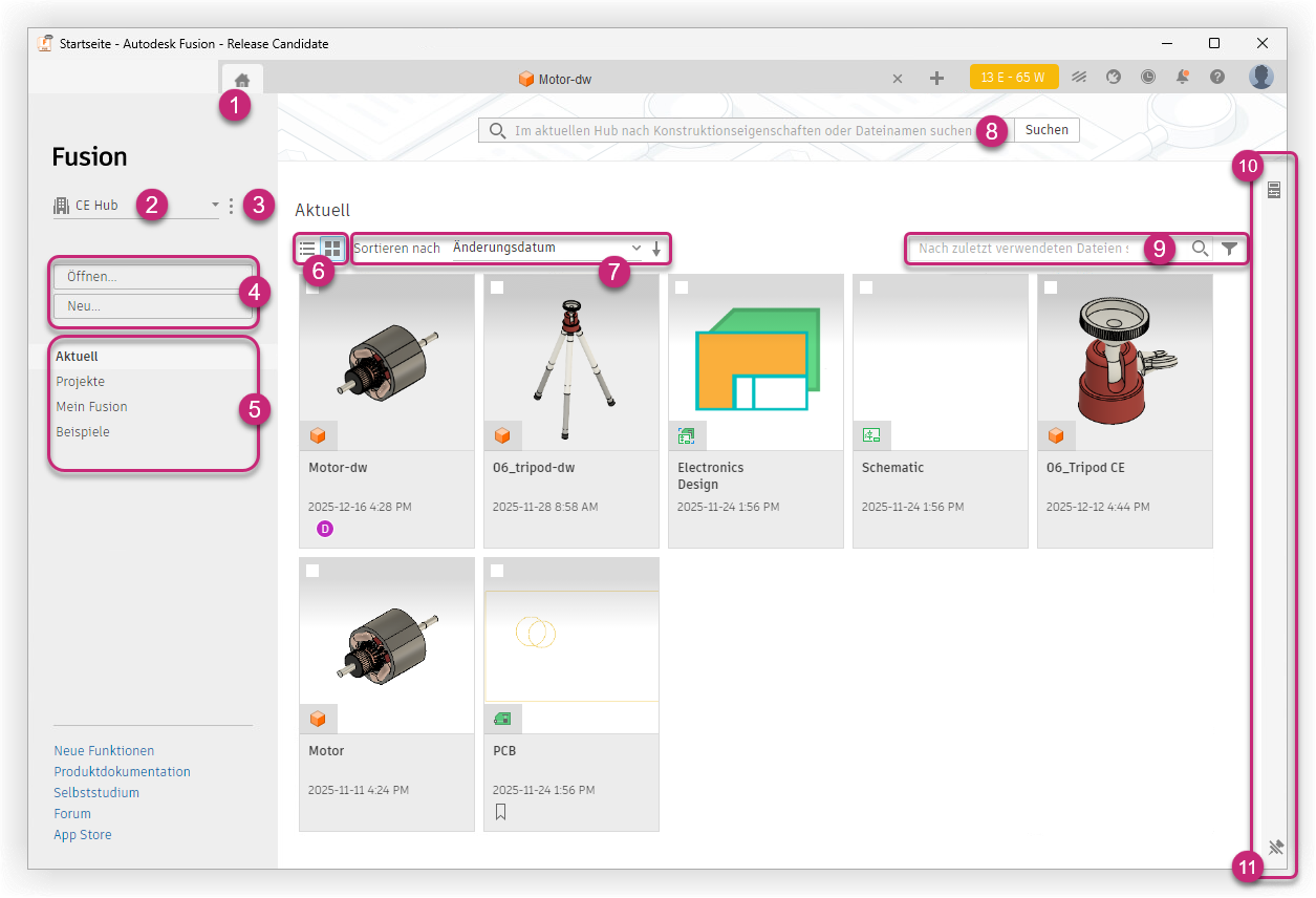

Mein Fusion
Mein Fusion ist die erste Seite unter Start und enthält Verknüpfungen zum Starten Ihrer Aufgaben, Ihre zuletzt verwendeten Dateien, Onboarding-Anleitungen für neue Benutzer und Links zu Schulungsressourcen.
Seite Mein Fusion unter Start
  1. Zugriffsinformationen: Zeigen Sie Informationen über Ihren Fusion-Zugriff an, und erfahren Sie, ob möglicherweise Maßnahmen erforderlich sind. Abhängig von der Art Ihres Fusion-Zugriffs können diese Informationen den Status der Testversion, Details zur Laufzeit oder Aktionen im Zusammenhang mit der Verlängerung umfassen.
    Anmerkung: Dieser Abschnitt wird nur für berechtigte Benutzer angezeigt.
  2. Was Sie als Erstes ausprobieren sollten: Sehen Sie sich die Onboarding-Anleitung an, die Ihnen den Einstieg erleichtert. Dazu zählen:
    • Tour starten
    • Beispielkonstruktionen ansehen
    • Schulungsleitfäden durcharbeiten
      Anmerkung: Dieser Abschnitt wird während der Onboarding-Phase für berechtigte Benutzer angezeigt. Nach dem Onboarding können hier andere relevante Informationen angezeigt werden, z. B. aktuelle Produkt-Updates.
  3. Mit der Arbeit beginnen: Erstellen Sie schnell eine Konstruktion oder ein Projekt, öffnen Sie eine Datei, oder laden Sie Daten hoch.
    Die zweite Aktion ist eine Verknüpfung, die den vorgegebenen Konstruktionstyp startet. Dabei kann es sich um eine Bauteilkonstruktion, eine Baugruppenkonstruktion, eine hybride Konstruktion, einen Elektronikentwurf oder eine Elektronikbibliothek handeln. Informationen zum Ändern des vorgegebenen Konstruktionstyps finden Sie unter Bearbeiten (9).

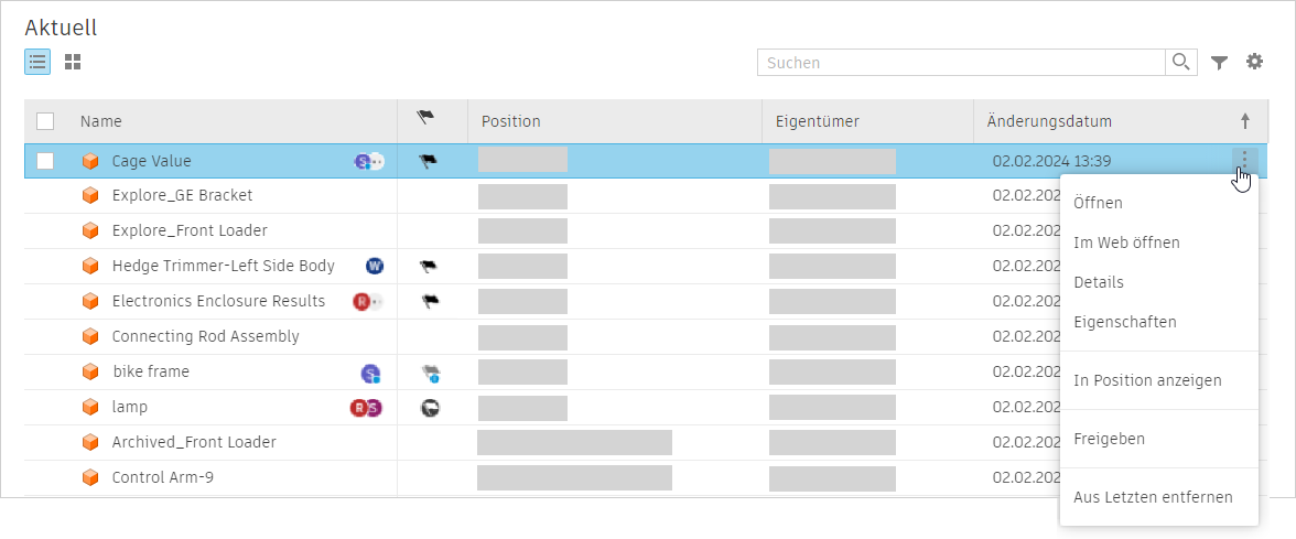

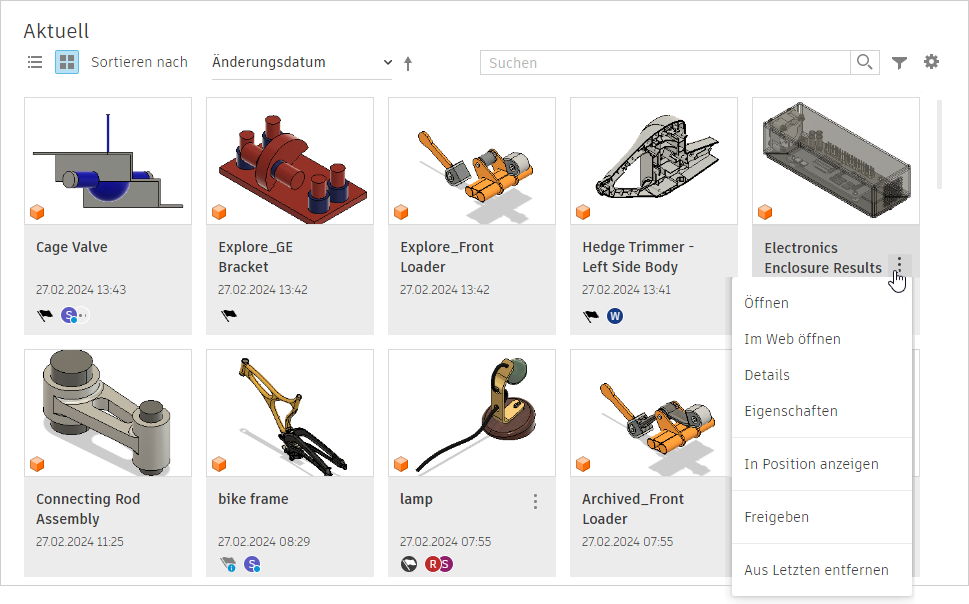

  4. Aktuelle Elemente: Greifen Sie auf Dateien zu, an denen Sie zuletzt gearbeitet haben.
  5. Listenansicht und Rasteransicht: Wechseln Sie zwischen der Listenansicht Symbol Liste und der Rasteransicht Symbol Raster.
    Anmerkung: In der Listenansicht können Sie Spalten mithilfe von Spalteneinstellungen Symbol Spalteneinstellungen anpassen.
  6. Sortieren nach: Ändern Sie die Reihenfolge der Dateien in der Liste Aktuelle Elemente.

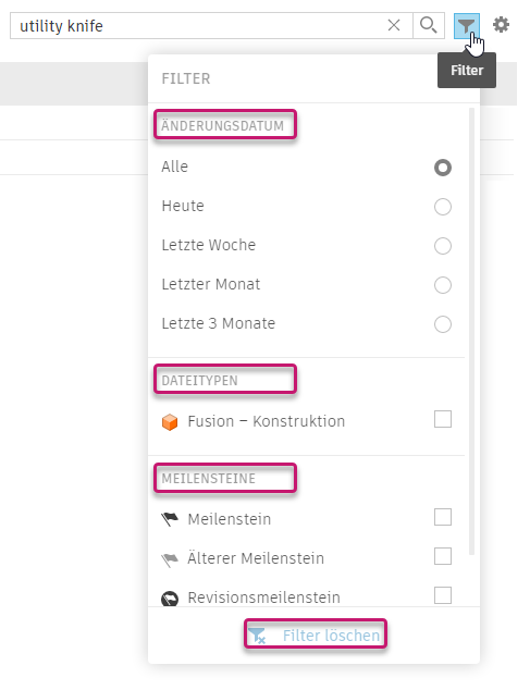

  7. Nach zuletzt verwendeten Dateien suchen: Verwenden Sie Nach zuletzt verwendeten Dateien suchen Symbol Suchen und Filter Symbol Filter, um die Liste Aktuelle Elemente zu suchen und einzuschränken.
  8. Das gibt es zu entdecken: Erkunden Sie videobasierte Lerninhalte, Produktdokumentation, Community-Ressourcen in den Foren, Blogs sowie den Design and Make Marketplace.
  9. Bearbeiten Symbol Bearbeiten: Aktualisieren Sie Ihren Zweck der Verwendung von Fusion und die grundlegenden Einstellungen. Wählen Sie einen Zweck, z. B. Konstruktion, Fertigung, Elektronik oder eine Kombination aus diesen.
    Der Zweck beeinflusst die Vorschläge im Abschnitt Was Sie als Erstes ausprobieren sollten. Sie können außerdem den vorgegebenen Konstruktionstyp, die Einheiten und die Mauseinrichtung festlegen. Der vorgegebene Konstruktionstyp bestimmt die zweite Verknüpfung unter Mit der Arbeit beginnen.
Anmerkung: Das Layout und die Abschnitte in Mein Fusion variieren je nach Art Ihres Fusion-Zugriffs und je nachdem, ob Sie Fusion zum ersten Mal verwenden oder ein erfahrener Fusion-Benutzer sind.

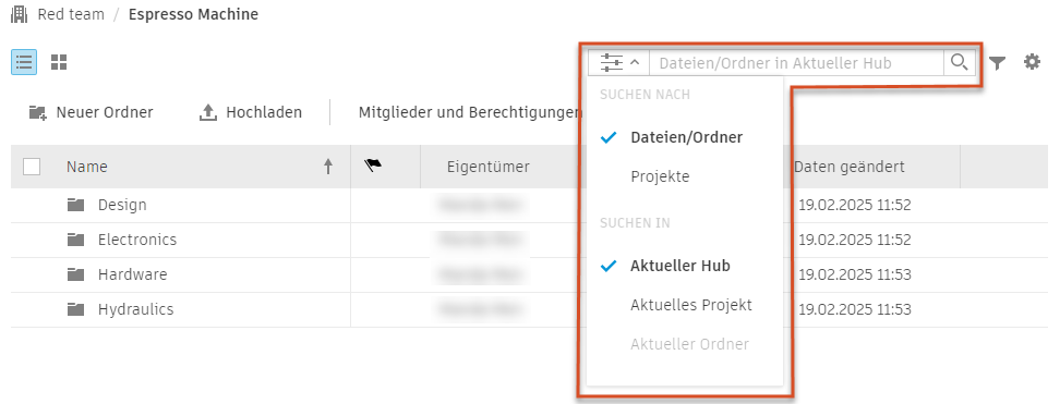

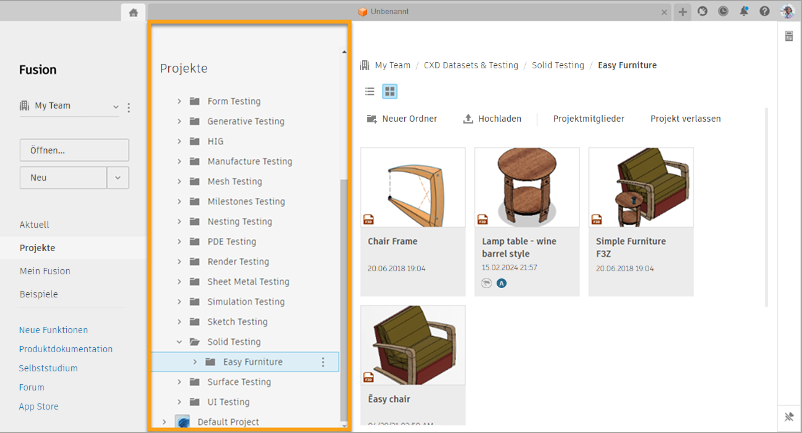

Projekte ist die zweite Seite unter Start, auf der Sie Projekte und Ordner im aktuellen Hub durchsuchen und verwalten können. Wählen Sie ein Projekt in der Projektliste aus, um die zugehörigen Ordner und Dateien im Hauptbereich anzuzeigen. Verwenden Sie die Dropdown-Liste Suchen nach, um nach Dateien, Ordnern oder Projekten zu suchen. Wählen Sie, ob der Hub, ein Projekt oder ein Ordner durchsucht werden soll.
Seite Projekte unter Start
Informationen zum Verwalten von Projekten finden Sie unter Erstellen, Umbenennen und Verschieben von Projektordnern in den Papierkorb.
