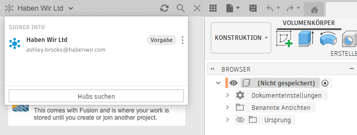

    Andernfalls klicken Sie auf die Hub-Wechselfunktion Wechselfunktion, und wählen Sie Hubs suchen.
    Umschalter
