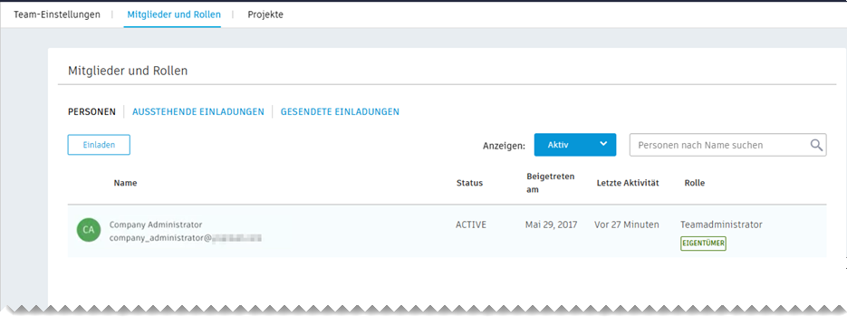

  1. Überprüfen Sie in Fusion oben links im Fenster, dass Sie im richtigen Hub arbeiten.
    Überprüfung des Hub-Namens

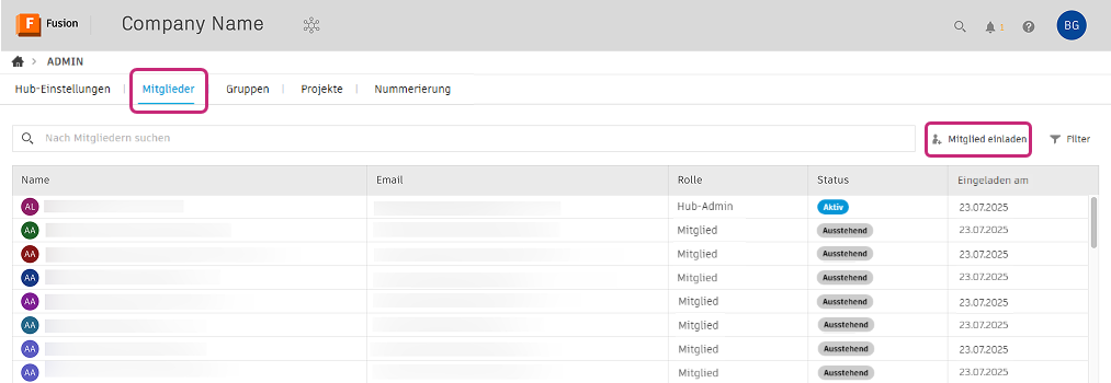

  2. Klicken Sie auf Mitglieder einladen.
  3. Geben Sie die E-Mail-Adressen der Personen ein, die Sie einladen möchten.
  4. Klicken Sie auf Einladen, um die Einladungen zu senden.
  5. Optional: Informationen zum Festlegen von Projektrollen für eingeladene Mitglieder finden Sie unter Ändern oder Entfernen der Rolle eines Projektmitglieds.
