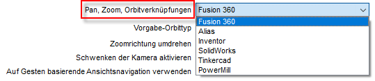

- Allgemein > Mauseinrichtung (Pan, Zoom, Orbit): Legen Sie das Verhalten der mittleren Maustaste für die Ansichtsnavigation fest. Die Optionen umfassen Fusion (Vorgabe), Alias, Inventor oder SolidWorks.

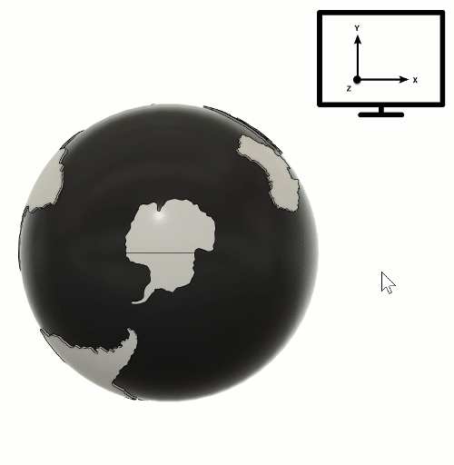

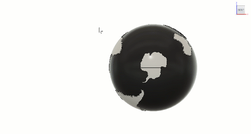

- Allgemein > Vorgabeausrichtung beim Modellieren: Die Vorgabeausrichtung beim Modellieren lautet Z nach oben. Wenn Sie diese ändern möchten, wählen Sie Y nach oben aus, klicken auf OK und starten Fusion neu. Der ViewCube gibt dann die neue Vorgabeausrichtung beim Modellierung an, indem Y nach oben angezeigt wird.

- Führen Sie einen Bildlauf zu Mauseinrichtung (Pan, Zoom, Orbit) durch.
- Wählen Sie die CAD-Anwendung aus, mit der Sie am besten vertraut sind. Dadurch wird das Mausverhalten für Pan, Zoom und Orbit geändert.

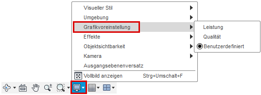

Grafikvoreinstellungen
Wählen Sie eine Grafikvoreinstellung aus, um die zugehörigen Einstellungen schnell zu ändern. Durch Änderungen an den Voreinstellungen Qualität oder Leistung wird die Voreinstellung Benutzerdefiniert überschrieben.
Leistung
Optimiert die Grafikleistung, kann jedoch die Anzeigequalität beeinträchtigen.
Qualität
Bietet eine bessere visuelle Darstellung, kann jedoch die Navigationsleistung im Ansichtsbereich beeinträchtigen.
Benutzerdefiniert
Diese Grafikeinstellungen lassen sich ändern, um ein ausgewogenes Verhältnis zwischen Qualität und Leistung zu erhalten und somit Ihre spezifischen Anforderungen zu erfüllen. Effekte im Ansichtsbereich können auch im Werkzeugkasten des Ansichtsbereichs geändert werden. Durch Änderungen an Effekten im Ansichtsbereich wird die Voreinstellung Benutzerdefiniert überschrieben.

Anmerkung: Sie können auch über die Anzeigeeinstellungen in der Navigationsleiste auf die Grafikvoreinstellungen zugreifen.
Programmspezifische Voreinstellungen für Mauskurzbefehle
Passen Sie die Einstellung Mauseinrichtung (Pan, Zoom, Orbit) entsprechend den Pan-, Zoom- und Orbit-Mauskurzbefehlen aus den folgenden Programmen an.
Fusion
- Zoom: Drehen Sie das Mausrad, oder drücken Sie STRG + UMSCHALT + mittlere Maustaste.
- Schwenken: Mittlere Maustaste
- Orbit: UMSCHALT + mittlere Maustaste
Alias
- Zoom: UMSCHALT + ALT + rechte Maustaste
- Schwenken: UMSCHALT + ALT + mittlere Maustaste
- Orbit: UMSCHALT + ALT + linke Maustaste
Inventor (nur Windows)
- Zoom: F3 + linke Maustaste
- Schwenken: F2 + linke Maustaste
- Orbit: F4 + linke Maustaste
PowerMill
Anmerkung: Für die PowerMill-Voreinstellung wird ein eigener Vorgabe-Orbittyp verwendet.
Zoom: Drehen Sie das Mausrad.
Schwenken: UMSCHALT + mittlere Maustaste
Orbit: Mittlere Maustaste
In Box zoomen: STRG + UMSCHALT + mittlere Maustaste (Windows) oder COMMAND + UMSCHALT + mittlere Maustaste (MacOS)
Um X drehen: UMSCHALT + ALT + linke Maustaste (Windows) oder UMSCHALT + OPTION + linke Maustaste (MacOS)
Um Y drehen: UMSCHALT + ALT + mittlere Maustaste (Windows) oder UMSCHALT + OPTION + mittlere Maustaste (MacOS)
Um Z drehen: UMSCHALT + ALT + rechte Maustaste (Windows) oder UMSCHALT + OPTION + rechte Maustaste (MacOS)
Anmerkung: Die Z-Achse zeigt aus dem Bildschirm heraus, was zu einer Drehung im und gegen den Uhrzeigersinn führt.
Tipp: Wenn Sie eine der oben genannten Voreinstellungen verwenden, können Sie F6 drücken, um die Größe der Ansicht an das aktuelle Fenster anzupassen.
SolidWorks
- Zoom: UMSCHALT + Drehen des Mausrads
- Schwenken: STRG + mittlere Maustaste (Windows) oder COMMAND + mittlere Maustaste (MacOS)
- Orbit: Mittlere Maustaste
Tinkercad
- Orbit: Rechte Maustaste
