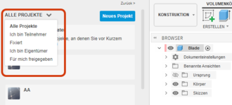

  3. Wählen Sie oben links in der Gruppe Daten im Dropdown-Menü den Projektfilter aus, den Sie verwenden möchten, z. B. Alle Projekte.
    Dropdown-Liste Projekte

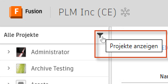

  2. Um die Liste zu filtern, klicken Sie oben links in Fusion-Web-Client auf Projekte anzeigen.
    Projekte anzeigen
  3. Wählen Sie im Dropdown-Menü den Projektfilter aus, den Sie verwenden möchten, z. B. Alle Projekte.
    Projekte anzeigen
