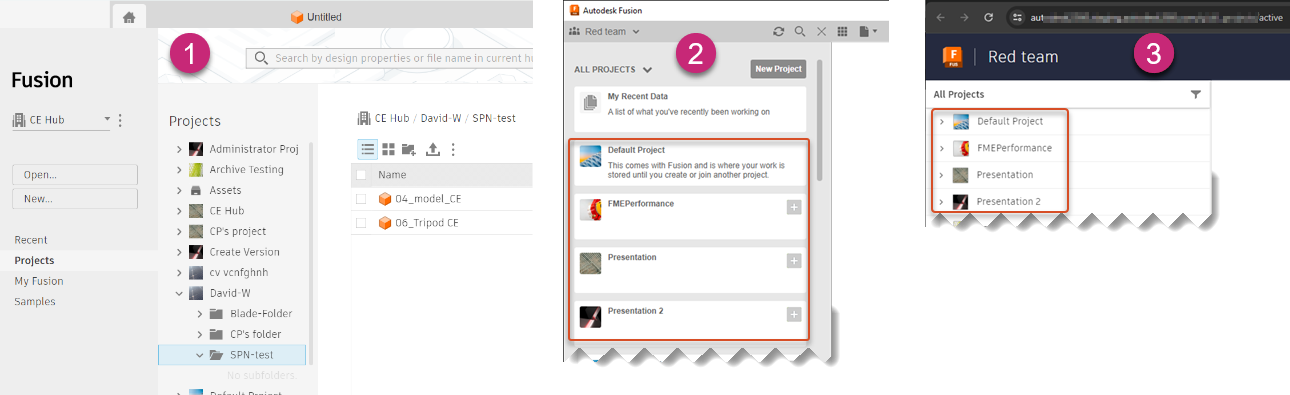

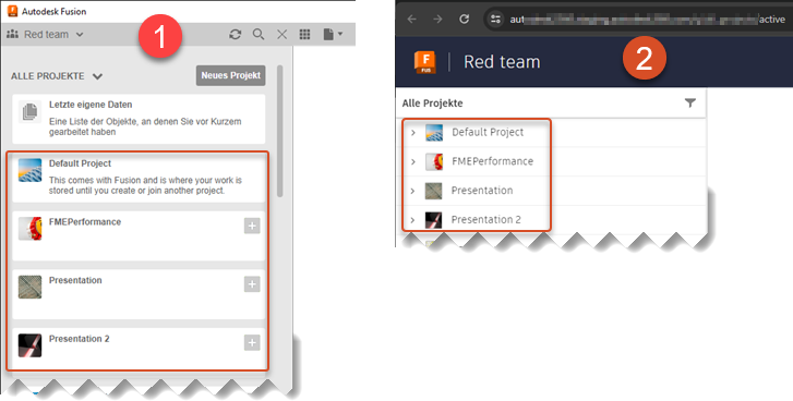

Sie können die Namen der Projekte im Hub, in dem Sie arbeiten, auf der linken Seite von Fusion oder Fusion-Web-Client sehen.
Hub-Speicherorte
  1. Registerkarte Start
  2. Gruppe Daten
  3. Fusion-Web-Client

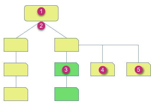

Ordner auf gleicher Ebene
  1. Projekt, für das dem Hub-Mitglied die Betrachter-Rolle zugewiesen wurde.
  2. Die Betrachter-Rolle wird für dieses Mitglied automatisch von allen Projektordnern übernommen, sofern nicht anders angegeben.
  3. Ordner, für den dem Mitglied die Editor-Rolle zugewiesen wurde.
  4. Ordner, auf den nur bestimmte Mitglieder Zugriff haben. Alle Mitglieder des Projekts können jedoch den Namen sehen, auch wenn sie den Inhalt nicht anzeigen können.
  5. Ein Ordner auf gleicher Ebene für (4), der ebenfalls nur über eingeschränkten Zugriff verfügt, dessen Name jedoch für alle Mitglieder des Projekts sichtbar ist. Wenn Sie nicht möchten, dass die Namen von (4) und (5) für andere Mitglieder des Projekts sichtbar sind, sollten Sie sie in einem separaten Projekt erstellen (oder dorthin verschieben).

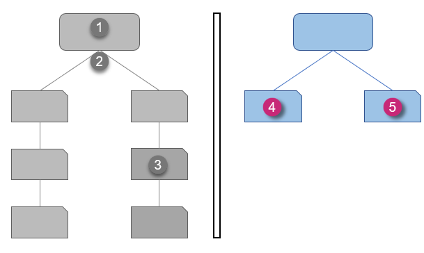

    Projekt auf gleicher Ebene
    In dieser Abbildung sind die Ordner (4) und (5) in einem separaten Projekt gespeichert, um sicherzustellen, dass die Mitglieder von Projekt (1) die Namen nicht sehen können.

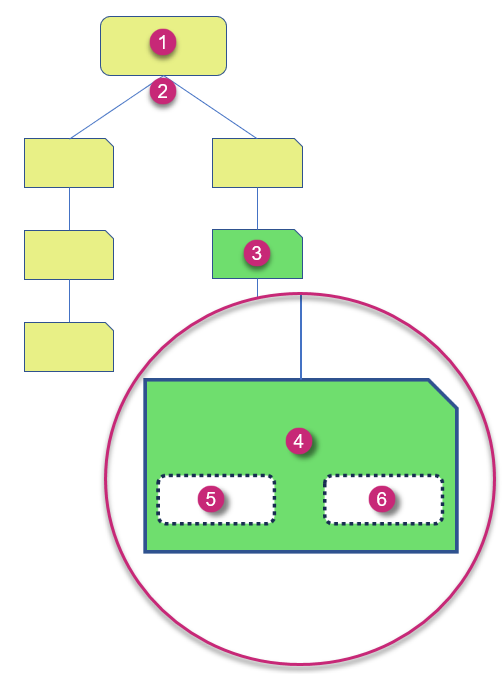

Auswirkungen von Gruppen auf die Rollenhierarchie

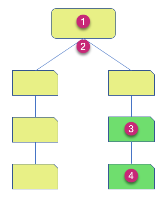

Wenn ein Mitglied sowohl als Einzelmitglied als auch als Teil einer Gruppe (oder mehrerer Gruppen) Zugriff auf einen Ordner hat, hat die Rolle der höheren Ebene für dieses Mitglied Vorrang.
Ordnerebenen-Gruppen
  4. Unterordner von (3), in dem das Mitglied die Rolle Editor übernimmt.
  5. Gruppe, in der dem Mitglied die Rolle Betrachter zugewiesen ist.
  6. Gruppe, in der dem Mitglied die Rolle Manager zugewiesen ist. Da diese Rolle größer ist als die des Editors oder Betrachters, ist sie die effektive Berechtigungsebene des Mitglieds für diesen Ordner.
