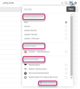

  3. Klicken Sie auf Filter Filtersymbol, um Optionen zum Eingrenzen der Suchergebnisse anzuzeigen:
    • Änderungsdatum
    • Dateitypen
    • Meilensteintypen (nur unter Aktuell)
      Suchen
      Anmerkung: Wenn Sie in einem Hub mit gemeinsamer Bearbeitung arbeiten, wurde der Begriff Meilensteine in Versionen geändert. Sie können jetzt nach Version, Ältere Version, Revision und Ältere Revision filtern. Suchen Sie nach diesem Symbol Gemeinsame Bearbeitung neben dem Hub-Namen, um zu prüfen, ob die gemeinsame Bearbeitung verfügbar ist. Erfahren Sie mehr über die gemeinsame Bearbeitung.
  4. Klicken Sie auf Filter löschen, um Ihre Auswahl aufzuheben.

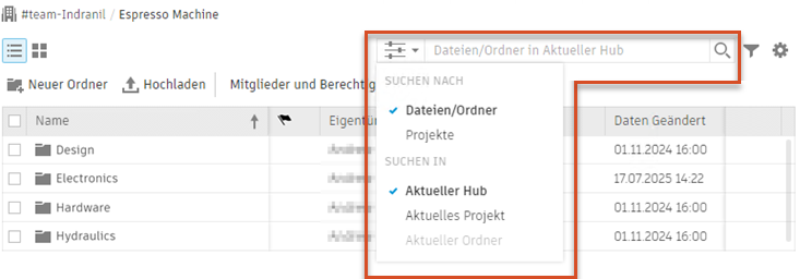

Auf der Seite Projekte der Registerkarte Start haben Sie mehr Kontrolle darüber, wo und wonach Sie suchen möchten. Vorgabemäßig sucht Fusion im aktuellen Hub nach Dateien und Ordnern.
  1. Klicken Sie auf der Registerkarte Start links auf Projekte.
  2. Geben Sie einen Begriff in das Suchfeld ein.
  3. Verwenden Sie das Dropdown-Menü Suchen nach Symbol Suchen, um zu ändern, wonach und wo gesucht werden soll. Fusion sucht nicht nur Namen, sondern auch Inhalte, einschließlich referenzierter Komponenten und Bauteilnummern.
    Menü Spalteneinstellungen
    Wenn Sie die Suche auf Projekte beschränken, sucht Fusion im aktuellen Hub nach allen übereinstimmenden Projektnamen und deaktiviert die Optionen Aktuelles Projekt und Aktueller Ordner.

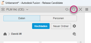

  1. Klicken Sie oben in der Gruppe Daten auf Suchen Suchen.
    Suchen

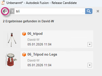

  2. Geben Sie Text ein, um nach einem Konstruktions- oder Dateinamen zu suchen.
    Fusion durchsucht das zuletzt aufgerufene Projekt und zeigt die Ergebnisse an.
  3. Klicken Sie auf Zurück Zurück, um zur Gruppe Daten zurückzukehren.

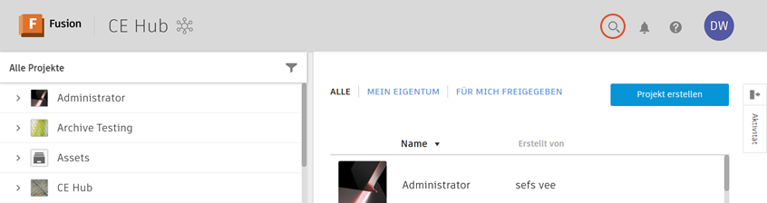

  1. Klicken Sie oben in Fusion-Web-Client auf Suchen Suchen.
    Suchen
  3. Klicken Sie in Ihrem Browser auf Zurück, um zur vorherigen Seite zurückzukehren.
