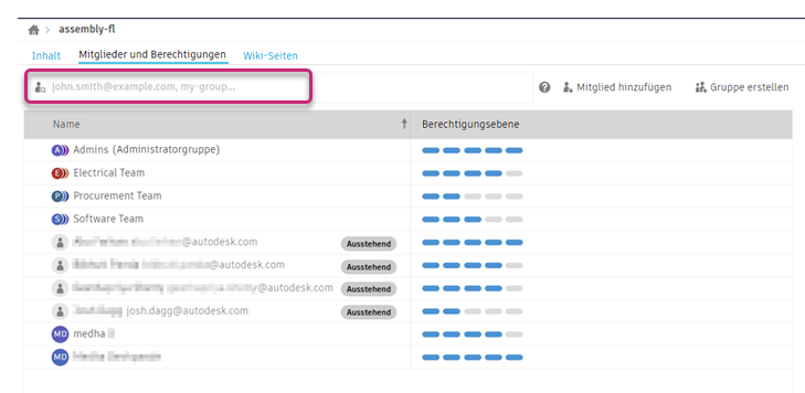

  1. Navigieren Sie in Fusion-Web-Client zu dem Projekt, das Sie durchsuchen möchten.
  2. Klicken Sie auf die Registerkarte Mitglieder und Berechtigungen.
  3. Geben Sie den Namen der gesuchten Person oder Gruppe in das Suchfeld ein.
    Suchfeld

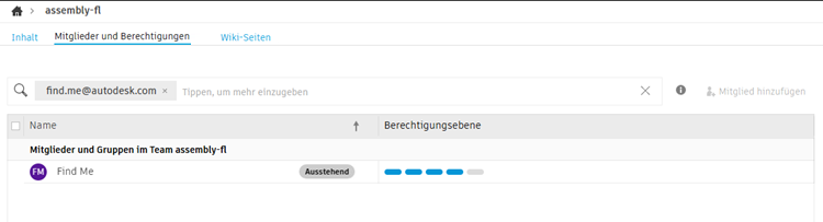

    Wenn der Name mit einem Mitglied des Hubs übereinstimmt, erkennt Fusion dies und füllt das Feld entsprechend aus.
  4. Drücken Sie die EINGABETASTE, um die Ergebnisse anzuzeigen, einschließlich des Namens und der Berechtigungsebene des Mitglieds.
    Suchergebnis
