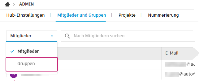

  1. Klicken Sie auf Ihr Profilbild in der oberen rechten Ecke von Fusion-Web-Client.
  2. Klicken Sie auf Admin > Mitglieder und Gruppen.
  3. Klicken Sie auf das Dropdown-Menü rechts neben der Suchleiste, und wählen Sie Gruppen aus.
    Dropdown-Menü Gruppen mit ausgewählter Option Gruppen
Auf der Seite Gruppen werden alle in Ihrem Hub vorhandenen Gruppen angezeigt, einschließlich der Gruppen, die Sie auf Hub-Ebene erstellen, und der Gruppen, die in Projektordnern erstellt wurden.

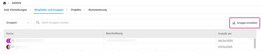

  1. Klicken Sie auf der Seite Gruppen auf Gruppe erstellen.
    Gruppe erstellen

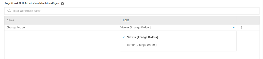

  3. (Optional) Gewähren Sie der Gruppe im Feld Zugriff auf PLM-Arbeitsbereich hinzufügen Zugriff auf bestimmte PLM Arbeitsbereiche.
    • Geben Sie einen Namen für den Arbeitsbereich in das Feld ein, wählen Sie einen Eintrag aus der automatisch generierten Liste aus, und drücken Sie die EINGABETASTE. Arbeitsbereiche in Ihrem Hub werden während der Eingabe erkannt.
    • Klicken Sie auf die Dropdown-Liste Rolle, und wählen Sie eine oder mehrere Rollen für den Arbeitsbereich aus.
    PLM-Rolle zuweisen
    Anmerkung: Sie müssen mindestens eine Rolle für jeden Arbeitsbereich zuweisen. Gruppen ohne Arbeitsbereichsrollen haben keinen Zugriff auf diese Arbeitsbereiche, wenn die Gruppe erstellt wird.

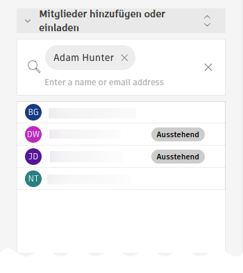

  1. Klicken Sie auf der Seite Gruppen auf die Gruppe, der Sie Mitglieder hinzufügen möchten.
    Ein Seitenbereich mit den Details der Gruppe wird geöffnet.
  2. Geben Sie im Abschnitt Mitglieder den Namen des Mitglieds in das Feld ein, wählen Sie einen Eintrag aus der automatisch generierten Liste aus, und drücken Sie die EINGABETASTE.
    Mitglieder zu einer Gruppe hinzufügen
    Um Personen von außerhalb des Hubs hinzuzufügen, geben Sie deren E-Mail-Adressen durch Kommas getrennt ein, und drücken Sie die EINGABETASTE. Sie erhalten eine Einladung zum Beitritt zum Hub und werden in der Liste mit dem Status Ausstehend angezeigt.
Die Mitglieder werden der Gruppe hinzugefügt.

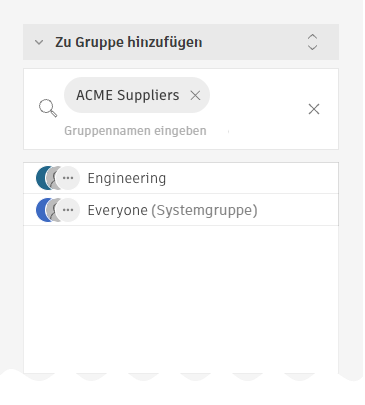

  1. Klicken Sie auf der Seite Mitglieder auf das Mitglied, das Sie einer Gruppe hinzufügen möchten.
    Ein Seitenbereich mit den Details des Mitglieds wird geöffnet.
  2. Geben Sie im Abschnitt Mitglieder den Namen der Gruppe in das Feld ein, wählen Sie einen Eintrag aus der Dropdown-Liste aus, und drücken Sie die EINGABETASTE.
    Gruppen über die Gruppe Mitgliederdetails hinzufügen
Das Mitglied wird der Gruppe hinzugefügt.

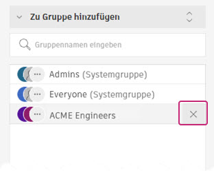

  2. Suchen Sie im Abschnitt Gruppen die Gruppe, die Sie entfernen möchten:
    • Blättern Sie durch die Liste oder
    • Geben Sie den Namen der Gruppe in das Suchfeld ein, um sie schnell zu finden.
  3. Bewegen Sie den Mauszeiger über den Namen der Gruppe, und klicken Sie auf das X.
    Gruppe aus Gruppe Mitglied entfernen
Das Mitglied wird sofort aus der Gruppe entfernt und verliert den Zugriff auf alle Projekte oder Arbeitsbereiche, die über diese Gruppe gewährt wurden.
