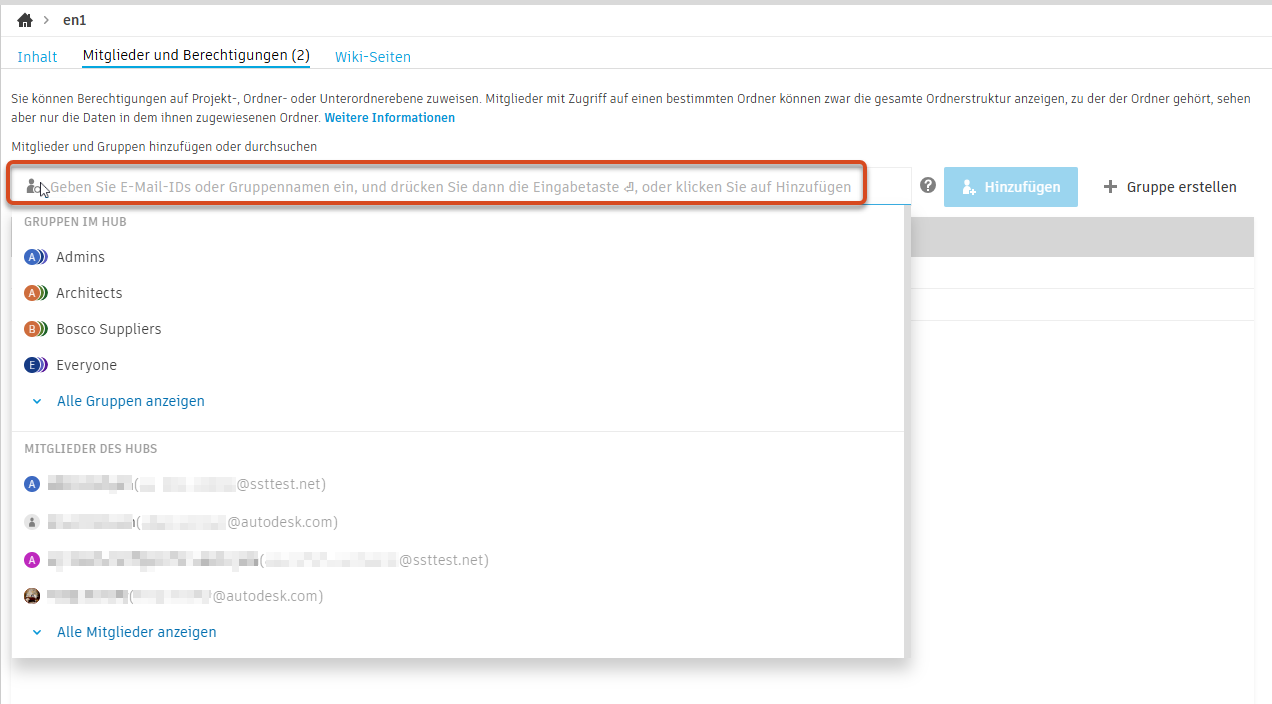

  3. Klicken Sie auf das Feld Mitglieder und Gruppen hinzufügen oder durchsuchen.
    Dropdown-Liste zum Hinzufügen
  4. Wählen Sie Mitglieder aus der Dropdown-Liste aus, oder geben Sie die Namen, E-Mail-Adressen oder Personengruppen, die Sie einladen möchten, durch Kommas getrennt ein.
    Sie können mehrere Namen eingeben. Wenn die Namen den Mitgliedern des Hubs entsprechen, erkennt Fusion sie und füllt das Feld entsprechend aus.
    Sie können E-Mail-Adressen von Personen eingeben, die noch nicht zum Hub gehören. Einladungen werden an diese Adressen gesendet.
    Um allen Benutzern im Hub Zugriff zu gewähren, wählen Sie Alle aus.
