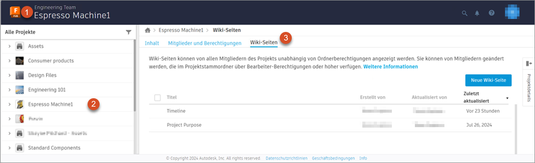

  1. Klicken Sie in Fusion-Web-Client in der oberen linken Ecke des Browsers auf das Fusion-Symbol Fusion-Web-Client-Symbol, um eine Liste der Projekte im Hub anzuzeigen.

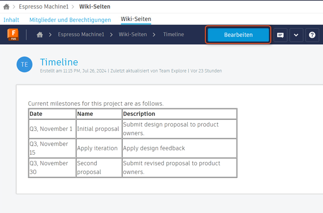

    Wiki-Registerkarte
  2. Klicken Sie in der Liste der Projekte auf der linken Seite auf das Projekt, dessen Wiki-Seiten Sie anzeigen möchten.
  3. Klicken Sie auf die Registerkarte Wiki-Seiten.
  4. Klicken Sie auf eine Wiki-Seite in der Liste, um sie anzuzeigen.
  5. Um Änderungen an der Wiki-Seite vorzunehmen, klicken Sie im Editor auf Bearbeiten.
    Bearbeiten

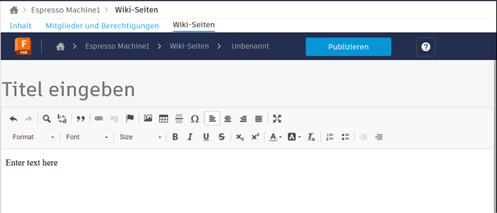

  1. Klicken Sie auf der Registerkarte Wiki-Seiten auf Neue Wiki-Seite.
    Der Wiki-Editor wird geöffnet.
    Wiki bearbeiten
  2. Geben Sie einen Titel und Text ein. Verwenden Sie die Formatierungswerkzeuge nach Bedarf.
  3. Wenn Sie fertig sind, klicken Sie Publizieren.

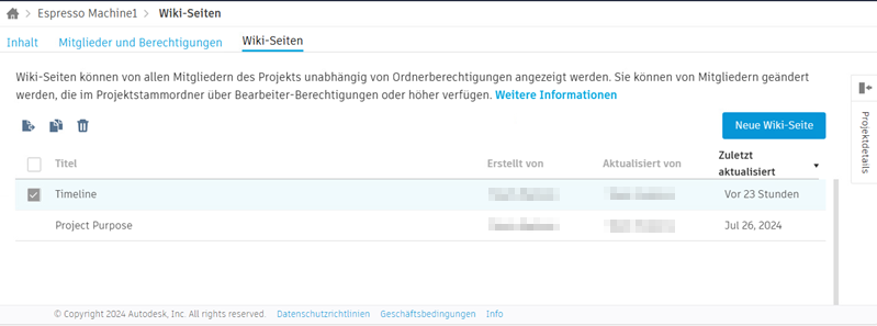

  1. Wählen Sie auf der Registerkarte Wiki-Seiten die einzelnen Seiten aus, mit denen Sie arbeiten möchten, oder klicken Sie auf das Feld neben der Spaltenüberschrift Titel, um alle Seiten auszuwählen.
    Wiki verschieben
    Die Symbole Verschieben Symbol Verschieben, Kopieren Symbol Kopieren und Löschen Symbol Löschen werden über der Überschrift Titel angezeigt.
  2. Um eine Wiki-Seite zu verschieben Symbol Verschieben oder zu kopieren Symbol kopieren, klicken Sie auf das entsprechende Symbol und wählen dann ein Ziel im angezeigten Dialogfeld aus.
  3. Um eine Wiki-Seite zu löschen, klicken Sie auf Symbol Löschen und anschließend im sich öffnenden Bestätigungsdialogfeld auf Löschen.
