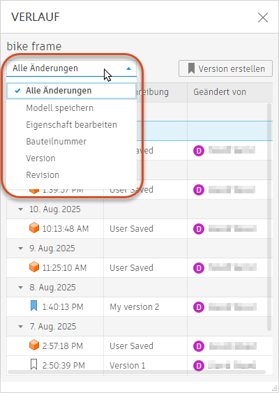

Arbeiten mit Versionen und Änderungen im Dialogfeld Verlauf
  1. Optional: Wählen Sie im Dialogfeld Verlauf aus, welche Art von Änderungen Sie anzeigen möchten.
    Verlaufsfilter

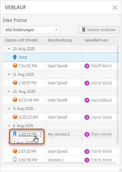

  2. Platzieren Sie den Mauszeiger über dem Zeitstempel, der der Änderung oder Version entspricht, die Sie öffnen möchten.
    Verlaufsfilter
  3. Klicken Sie auf den Zeitstempel, um zu dieser Version oder Änderung zu gelangen.
