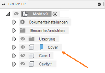

Beispiel Bauteil

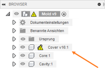

Im vorherigen Beispiel wird für die Komponente Cover nur eine Aktualisierung der Konstruktion Mold ausgelöst, wenn für die Komponente Cover ein neuer Meilenstein erstellt wird.

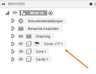

Sobald veraltete Komponenten aktualisiert sind, werden Komponenten mit Meilensteinen mit einem Flag-Symbol gekennzeichnet, das darauf hinweist, dass für diese Konstruktion eine Meilenstein-Version verwendet wird.
Beispiel2 Bauteil
Im vorherigen Beispiel wird für die Komponente Cover die Version mit dem letzten Meilenstein verwendet.

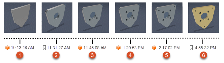

Beim Ändern oder Speichern einer Konstruktion erfasst Fusion dies automatisch als Änderung mit Zeitstempel in der Gruppe Verlauf. Wenn Sie einen Konstruktionsstatus als bedeutungsvolle Iteration markieren möchten, erstellen Sie eine Version.
Beispiel: Nach mehreren Speichervorgängen beim Erstellen einer Konstruktion entscheiden Sie, dass Sie alle benötigten Elemente hinzugefügt haben. Anschließend erstellen Sie eine Version, um anzugeben, dass es sich um die erste Iteration des Bauteils handelt. Sie können dann mit Änderungen für eine alternative Konstruktion fortfahren und eine zweite Version erzeugen, um diese alternative Konstruktion darzustellen.
Änderungen und Versionen
  1. Anfängliche Speicherung der Konstruktion Speicherung der Konstruktion
  2. Erstellung der ersten Version Neueste Version
  3. Speicherung der Konstruktion Speicherung der Konstruktion
  4. Speicherung der Konstruktion Speicherung der Konstruktion
  5. Speicherung der Konstruktion Speicherung der Konstruktion
  6. Erstellung der neuen Version Neueste Version
