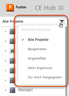

  1. Um die Projektliste in Fusion-Web-Client aufzurufen, klicken Sie oben links im Fenster auf Fusion Symbol Projektliste.
    Fusion
  2. Wählen Sie in der Dropdown-Liste Projekte anzeigen Filtersymbol den Projekttyp aus, den Sie anzeigen möchten.

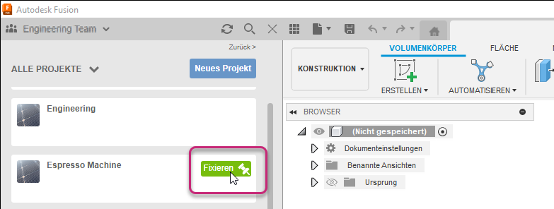

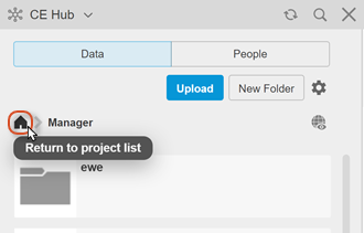

Filtern der Projektliste in der Gruppe Daten
  1. Um zur Projektliste in der Gruppe Daten zu navigieren, klicken Sie auf Zurück zur Projektliste Symbol Projektliste.
  2. Wählen Sie in der Dropdown-Liste oben in der Gruppe Daten den Projekttyp aus, den Sie anzeigen möchten.
    Listenansicht

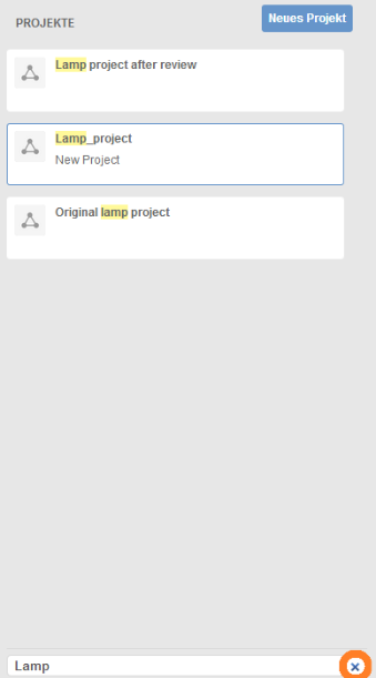

  3. Um die Liste weiter einzugrenzen, geben Sie Text in das Filterfeld unten in der Gruppe Daten ein.
    Filterfeld

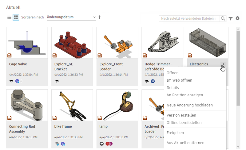

Wechseln zwischen Listen- und Rasteransicht
Wechseln zwischen Listen- und Rasteransicht auf der Registerkarte Start
  1. Klicken Sie auf der linken Seite der Registerkarte Start auf Aktuell, Projekte oder Beispiele.
    Die entsprechenden Projekte werden rechts angezeigt.

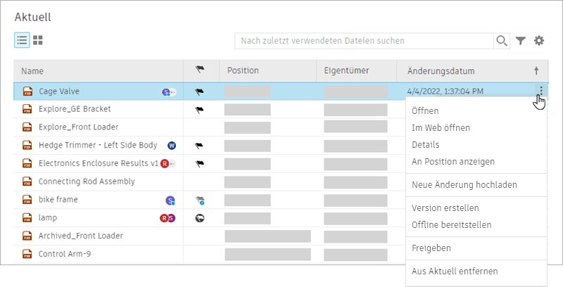

  2. Klicken Sie über der Liste bzw. dem Raster der Projekte auf Listenansicht Symbol Liste oder Rasteransicht Symbol Raster.
    Listenansicht: Zeigt Daten in einer Liste mit Spalten an.
    Listenansicht
    Rasteransicht: Zeigt eine Vorschau als Miniaturansichten Ihrer Daten an.
    Rasteransicht
    Tipp: Doppelklicken Sie auf ein Element, um es zu öffnen. Um ein Kontextmenü anzuzeigen, klicken Sie mit der rechten Maustaste auf das Element, oder platzieren Sie den Mauszeiger darüber, und klicken Sie rechts auf das Menü Mehr Symbol Menü Mehr.

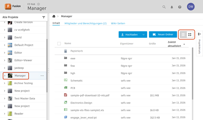

Wechseln zwischen Listen- und Rasteransicht in Fusion-Web-Client
  1. Doppelklicken Sie auf der linken Seite des Fusion-Web-Client-Fensters auf ein Projekt in der Projektliste.
    Projekte
    Die Ordner und Daten, die das Projekt enthält, werden rechts angezeigt.
    Projekte
  2. Klicken Sie auf Listenansicht Symbol Liste oder Rasteransicht Symbol Raster.

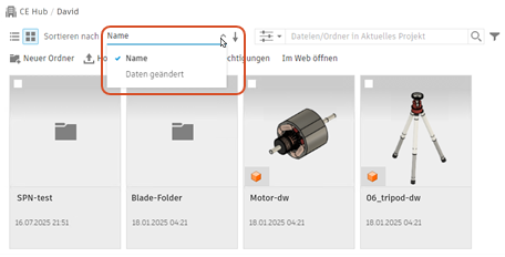

Sortieren von Daten auf der Registerkarte Start

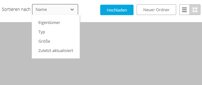

  1. Wenn Sie sich auf der Projektseite der Registerkarte Start in der Rasteransicht befinden, klicken Sie auf das Dropdown-Menü Sortieren Symbol Nach unten.
    Raster sortieren
  2. Wählen Sie im Dropdown-Menü Sortierkriterien aus, z. B. Name oder Änderungsdatum.
  3. Klicken Sie auf den Aufwärtspfeil Symbol Aufwärtspfeil oder den Abwärtspfeil Symbol Abwärtspfeil, um die Sortierreihenfolge zu ändern.

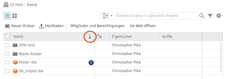

  4. Wenn Sie sich in der Listenansicht befinden, klicken Sie auf die Spaltenüberschrift Name, um nach Namen zu sortieren.
    Liste sortieren

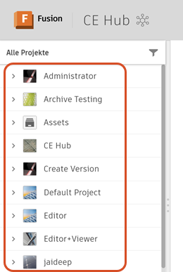

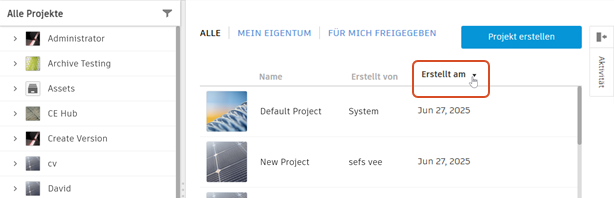

Sortieren von Projekten in Fusion-Web-Client
    Fusion
  2. Klicken Sie in der Projektliste auf der rechten Seite auf die Spaltenüberschriften, um die Projekte zu sortieren.
    Klicken auf Spaltenüberschrift

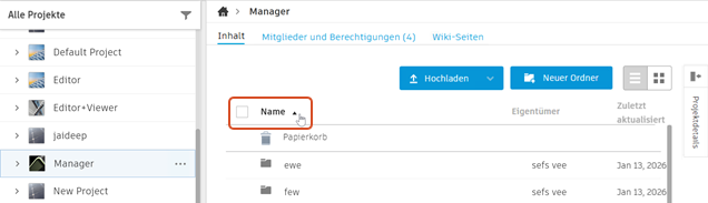

Sortieren von Inhalten eines Projekts in Fusion-Web-Client

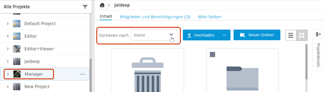

  1. Klicken Sie in der Projektliste links in Fusion-Web-Client auf ein Projekt.
  2. Klicken Sie in der Rasteransicht auf der Projektseite auf das Dropdown-Menü Sortieren Symbol Nach unten.
    Menü Sortieren
  3. Wählen Sie im Dropdown-Menü Sortierkriterien aus, z. B. Name oder Zuletzt aktualisiert.
    Liste sortieren
