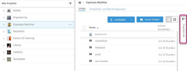

  1. Klicken Sie in Fusion-Web-Client auf ein Projekt, um es zu öffnen.
  2. Klicken Sie auf die Registerkarte Projektdetails auf der rechten Seite.

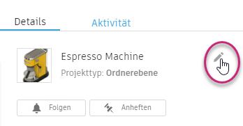

Umbenennen eines Projekts in Fusion-Web-Client
  1. Platzieren Sie in der Gruppe Projektdetails den Mauszeiger rechts neben dem Projektnamen, und klicken Sie auf Registerkarte Details Umbenennen.
    Umbenennen
  2. Geben Sie einen neuen Namen für das Projekt ein.

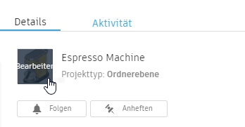

Ändern des Projektbilds in Fusion-Web-Client
  1. Platzieren Sie den Mauszeiger in der Gruppe Projektdetails über dem Projektbild, und klicken Sie auf Bearbeiten.
    Umbenennen
  2. Wählen Sie ein verfügbares Bild aus, oder klicken Sie auf Eigenes hochladen.
    Wenn Sie Ihr eigenes Bild verwenden, sollten dieses quadratisch und mindestens 100 x 100 Pixel groß sein, um optimale Ergebnisse zu erzielen. Die maximale Dateigröße beträgt 8 MB.
  3. Wenn Sie ein Bild ausgewählt oder ein eigenes hochgeladen haben, klicken Sie auf Aktualisieren.
