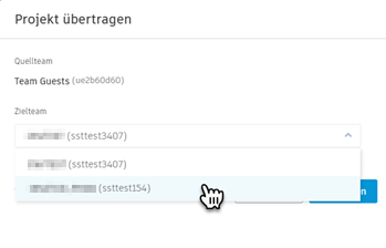

Projektadministratoren können Projekte in einen anderen Hub übertragen, z. B. wenn das Projekt von einem neuen oder anderen Team bearbeitet werden soll. Verwenden Sie dazu Fusion-Web-Client.
Mitglieder und Gruppen werden nicht übertragen. Sie müssen Mitglieder erneut zum Projekt einladen, nachdem es übertragen wurde.
Vorgabemäßig wird ein Projektadministrator nach der Übertragung zum Manager. Wenn die Person jedoch bereits Administrator im Ziel-Hub ist, behält sie diese Rolle bei.

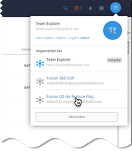

Sie müssen Administrator des Quell-Hubs sein, um Projekte von diesem Hub übertragen zu können.
Sie müssen Mitglied des Ziel-Hubs sein. Der Zugriff auf das Zielprojekt als Projektmitwirkender ist nicht ausreichend.

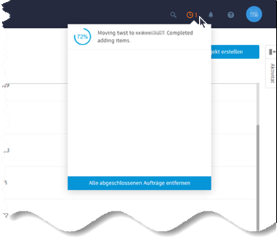

Teilen Sie den Projektmitgliedern mit, dass Sie das Projekt übertragen möchten und dass diese ihre Arbeit speichern sollen und während der Übertragung keine Projektdaten mehr verwenden dürfen.
Das übertragene Projekt behält seinen Namen und wird in den neuen Hub verschoben. Es ist dann nicht mehr im alten Hub verfügbar.
