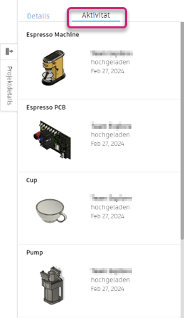

Aktivität
Aktivitäten auf Hub- und Projektebene sind in der Gruppe Projektdetails auf der rechten Seite des Fusion-Web-Client-Fensters verfügbar. In den Informationen ist Folgendes enthalten:
  1. Klicken Sie in Fusion-Web-Client auf ein Projekt, um es zu öffnen.
  2. Klicken Sie auf die Registerkarte Projektdetails auf der rechten Seite.
  3. Klicken Sie in der sich öffnenden Gruppe auf die Registerkarte Aktivität.
    Register Aktivität
  4. Klicken Sie auf ein inhaltsbezogenes Element in der Gruppe, um die Datei zu öffnen.
