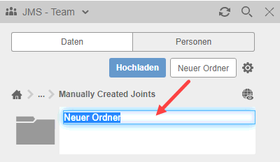

Erstellen eines Ordners
  1. Klicken Sie in einem aktiven Projekt oberhalb der Gruppe Daten auf Neuer Ordner.
  2. Geben Sie einen Namen für den Ordner ein, und drücken Sie die EINGABETASTE.
Einen Ordner erstellen
Die Ordner in Ihrem aktiven Projekt werden zuerst angezeigt. Konstruktionsdateien sind in der Liste enthalten. Doppelklicken Sie auf den Ordner, um ihn zu öffnen. Um eine oder mehrere Ebenen nach oben zu wechseln, klicken Sie auf den Projektnamen, den Ordnernamen oder das Symbol Start oben in der Gruppe Daten. Wenn die Pfadliste zu lang ist, wird ein Auslassungszeichen ("...") in den Pfad eingefügt. Klicken Sie auf die Ellipse, um den gesamten Pfad anzuzeigen und den Speicherort auszuwählen, zu dem Sie wechseln möchten.
