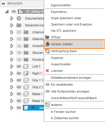

In Fusion können Sie jederzeit eine andere Version oder einen anderen Meilenstein einer verknüpften Konstruktion in einer Baugruppe auswählen.
Gehen Sie folgendermaßen vor, um einen Meilenstein auszuwählen:
Navigieren Sie im Browser zur verknüpften Konstruktion, für die Sie einen anderen Meilenstein wählen möchten.
Klicken Sie mit der rechten Maustaste auf die Konstruktion.
Klicken Sie im Menü auf
Version wählen.

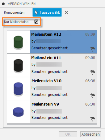

Das Dialogfeld Version wählen wird angezeigt.
Aktivieren Sie das Kontrollkästchen Nur Meilensteine, um nur Meilensteine anzuzeigen.
Wählen Sie den gewünschten Meilenstein.
Klicken Sie auf OK.
