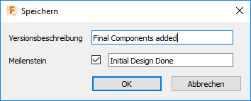

Erstellen von Meilensteinen beim Speichern Ihrer Konstruktion
Meilensteine sind beim erstmaligen Speichern der Konstruktion nicht verfügbar. Bei allen nachfolgenden Speichervorgängen können Sie die Version als
Meilenstein festlegen.
Klicken Sie auf Speichern
Aktivieren Sie im Dialogfeld Speichern das Kontrollkästchen Meilenstein.
Geben Sie eine Versionsbeschreibung und den Namen des Meilensteins ein. Eine Änderung der Beschreibung und des Namens des Meilensteins ist optional, wird jedoch empfohlen.
Klicken Sie auf OK.

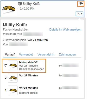

Beachten Sie, dass in der Gruppe Daten oben rechts in der Miniaturansicht der Konstruktion sowie in der Versionsansichtsliste das Meilenstein-Symbol angezeigt wird.

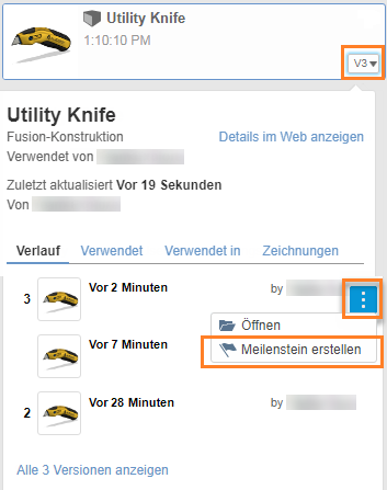

Erstellen von Meilensteinen über die Gruppe Daten - Dropdown-Liste für die Version der Konstruktion
Meilensteine können auch in der Gruppe Daten erstellt werden. Dies ist besonders hilfreich, wenn Sie eine Version der Konstruktion später zu einem Meilenstein machen möchten.
Klicken Sie in der Gruppe Daten auf die Dropdown-Liste Version in der unteren rechten Ecke der Miniaturansicht der Konstruktion.
Bewegen Sie den Mauszeiger über die Version, für die Sie den Meilenstein erstellen möchten, und klicken Sie auf
Mehr.
Klicken Sie auf
Meilenstein erstellen.

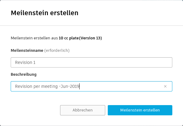

Klicken Sie auf Meilenstein erstellen.

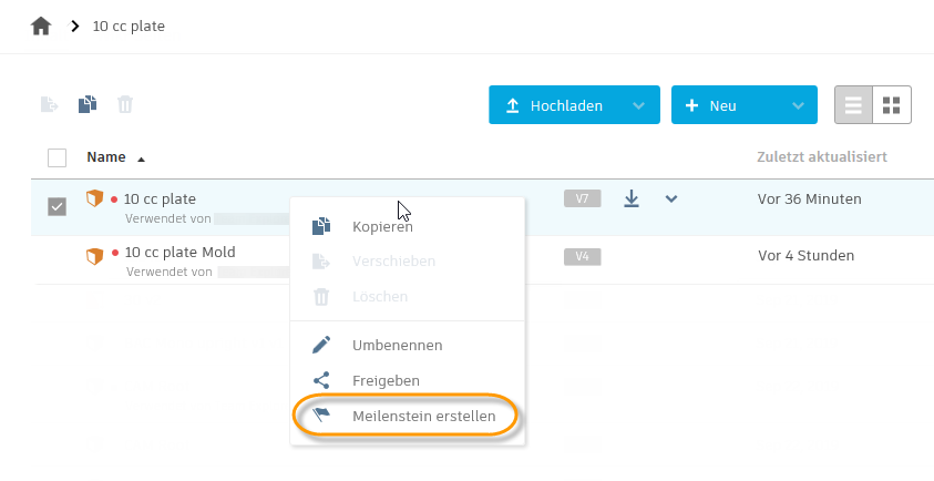

Erstellen von Meilensteinen durch Hervorheben der Konstruktion
Navigieren Sie zum Projekt, das die Datei enthält, die einen Meilenstein erfordert.

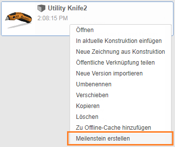

Platzieren Sie den Mauszeiger auf der Zeile, die die Konstruktion enthält.
Klicken Sie mit der rechten Maustaste, und wählen Sie

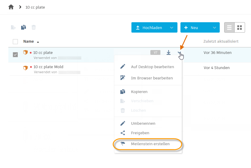

Erstellen von Meilensteinen über die Pulldown-Liste der Konstruktion
Klicken Sie auf die Pulldown-Liste für die Datei, für die ein Meilenstein erforderlich ist, und wählen Sie
Meilenstein erstellen aus.

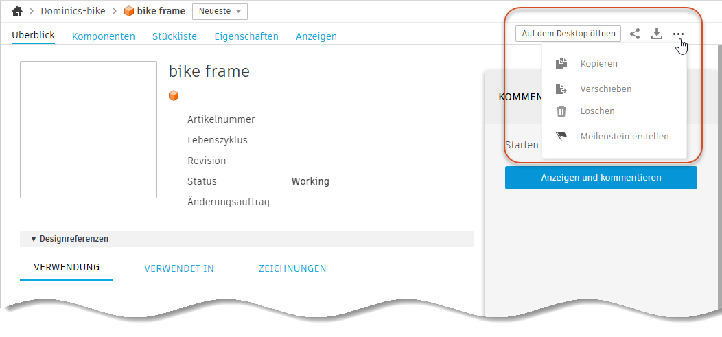

Erstellen von Meilensteinen über die Seite Überblick
Klicken Sie auf eine Konstruktion, für die ein Meilenstein benötigt wird, um die Seite Überblick zu öffnen.
Klicken Sie auf die Dropdown-Liste zur Versionsauswahl.
Wählen Sie die Version der Konstruktion aus, für die Sie einen Meilenstein erstellen möchten.
Klicken Sie oben rechts auf
Mehr, und wählen Sie

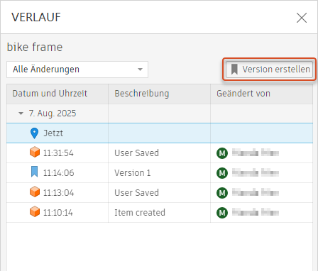

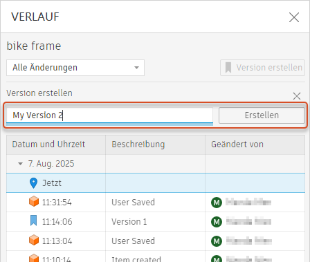

Erstellen einer Version über das Dialogfeld Verlauf
Klicken Sie bei geöffneter Konstruktion mit der rechten Maustaste auf eine Komponente im Browser.
Klicken Sie im angezeigten Kontextmenü auf Verlauf.

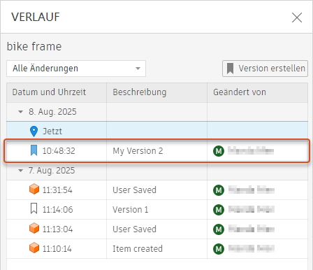

Klicken Sie im sich öffnenden Dialogfeld Verlauf auf Version erstellen.
Geben Sie einen Namen für die Version ein, und klicken Sie auf Erstellen.
Die Version wird zur Tabelle mit dem Symbol Neue Version hinzugefügt
