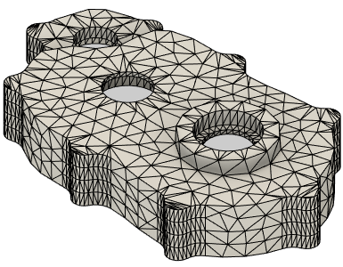

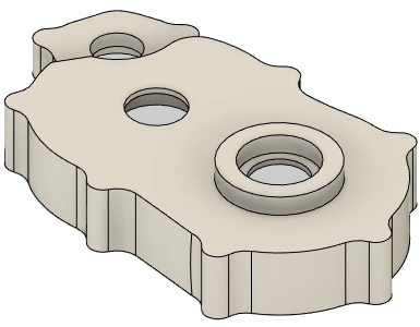

Facettiert: Konvertiert einzelne Flächen auf dem Netzkörper in einzelne Flächen auf dem neuen Volumenkörper oder Flächenkörper.

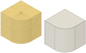

Prismatisch: Führt Flächengruppen in prismatischen Elementen zu einzelnen Flächen auf dem neuen Volumenkörper oder Flächenkörper zusammen. Flächengruppen werden zum Ableiten prismatischer Elemente verwendet.
Klicken Sie auf OK.
Der Netzkörper wird in einen Volumenkörper oder Flächenkörper konvertiert und im Ansichtsbereich und im Browser angezeigt. Wenn Vorgang auf Parametrisch eingestellt ist, wird ein Element Netz konvertieren in der Zeitachse angezeigt. Wenn Vorgang auf Basiselement eingestellt ist, wird ein Basiselement in der Zeitachse angezeigt.

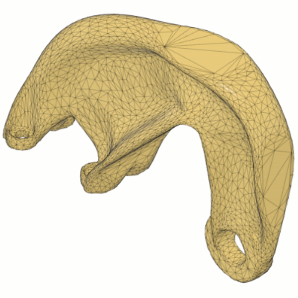

Organisch: Konvertiert den Netzkörper in einen organisch geformten Volumenkörper oder Flächenkörper. Sie können die Form nicht vor Abschluss der Konvertierung bearbeiten.
