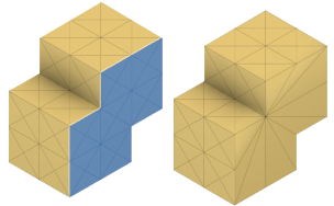

Direktbearbeitung
Mit dem Werkzeug Direktbearbeitung wird ein Netzbasiselement erstellt, das Sie direkt bearbeiten können.
Wählen Sie den zu bearbeitenden Netzkörper aus. Ein Netzbasiselement wird auf der Zeitachse angezeigt. Sie können lokale Änderungen am Netzkörper vornehmen, ohne die Änderungen im parametrischen Konstruktionsverlauf zu erfassen.
Anmerkung: Flächengruppen sind das kleinste auswählbare Objekt im Modus Parametrische Modellierung. Verwenden Sie die Direktbearbeitung, um einzelne Flächen auszuwählen und zu ändern.
Beispiel für Direktbearbeitung

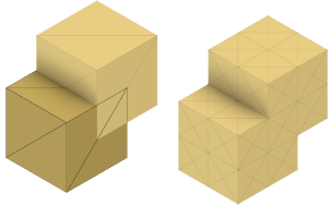

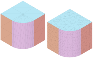

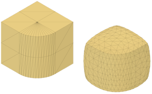

Neu vernetzen
Mit dem Werkzeug Neu vernetzen können Sie Flächen auf einem Netzkörper oder Flächengruppen verfeinern bzw. vergröbern.
Wählen Sie einen Netzkörper oder Flächengruppen auf einem Netzkörper aus, und passen Sie dann die Einstellungen an, um die Netzflächen neu zu generieren.
Beispiel für Neu vernetzen

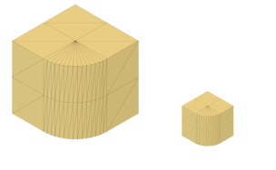

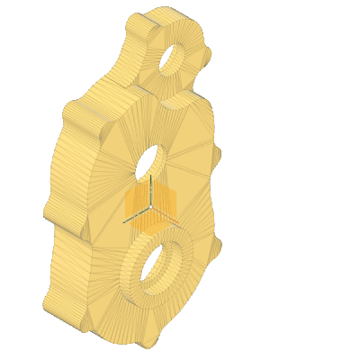

Reduzieren
Mit dem Werkzeug Reduzieren können Sie die Anzahl der Flächen auf einem Netzkörper reduzieren, um die Komplexität zu minimieren.
Wählen Sie einen Netzkörper oder Flächengruppen und dann ein Reduktionsziel aus, und passen Sie anschließend die Einstellungen an, um die Anzahl der Netzflächen zu reduzieren.
Beispiel für Reduzieren

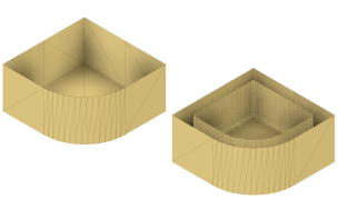

Schale
Mit dem Werkzeug Schale können Sie das Innere eines Netzkörpers aushöhlen.
Wählen Sie einen Netzkörper aus, und passen Sie dann die Richtung und Dicke an, um das Innenvolumen auszuhöhlen.
Beispiel für Schale

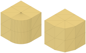

Glatt
Mit dem Werkzeug Glatt werden raue oder geknickte Bereiche auf einem Netzkörper geglättet.
Wählen Sie einen Netzkörper oder Flächengruppen und dann einen Glättungstyp aus, und passen Sie anschließend die Glättung und Skalierung an, um raue oder geknickte Bereiche zu glätten.
Beispiel für Glatt

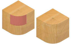

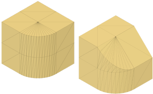

Löschen und Füllen
Mit dem Werkzeug Löschen und Füllen werden Flächen auf einem Netzkörper entfernt und ersetzt, um Bohrungen zu füllen und Bereiche zu reparieren.
Wählen Sie die Begrenzung der Flächen um eine zu füllende Bohrung herum aus, oder wählen Sie die Flächen eines zu entfernenden und zu ersetzenden Bereichs aus.
Anmerkung: Löschen und Füllen ist nur in der Direktbearbeitung im Modus Parametrischen Modellierung oder Modus Direkte Modellierung verfügbar.
Beispiel für Löschen und Füllen

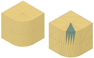

Netz ausrichten
Mit dem Werkzeug Netz ausrichten wird eine Fläche auf einem Netzkörper an einer Ebene ausgerichtet.
Wählen Sie eine Netzfläche und anschließend eine Ebene aus, an der der Körper ausgerichtet werden soll.
Anmerkung: Netz ausrichten ist nur in der Direktbearbeitung im Modus Parametrischen Modellierung oder Modus Direkte Modellierung verfügbar.
Netz ausrichten - Beispiel

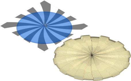

Textur-Extrusion
Beim Werkzeug Textur-Extrusion Symbol Textur-Extrusion wird ein Bild verwendet, um Texturen zu Netzflächen, Flächengruppen oder einem Netzkörper hinzuzufügen.
Wählen Sie Flächen, Flächengruppen oder einen Netzkörper zum Hinzufügen von Texturen sowie ein Bild für die Texturen aus. Legen Sie Extrusionstyp und -abstand fest, und passen Sie dann Maßstab und Platzierung des Bilds an. Optional können Sie die Textur in einem Rastermuster für die ausgewählte Geometrie wiederholen.
Anmerkung: Textur extrudieren ist nur in der Direktbearbeitung im Modus Parametrischen Modellierung oder im Modus Direkte Modellierung verfügbar.
Extrudieren von Netztextur - Beispiel

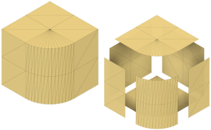

Trennen
Mit dem Werkzeug Trennen werden Bereiche eines Netzkörpers in unabhängige Netzkörper getrennt.
Wählen Sie einen Trennungstyp und dann einen Netzkörper oder Flächengruppen aus, die in einzelne Körper getrennt werden sollen. Sie können auch eine Kopie des ursprünglichen Netzkörpers beibehalten.
Beispiel für Trennen
