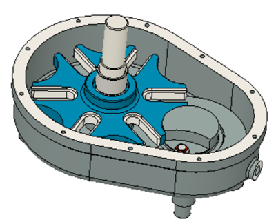

Zum Messen verwendetes Bauteil

  3. Machen Sie sich mit der Baugruppe vertraut.
    1. Aktivieren und deaktivieren Sie im Browser den Rahmen, das Kreuzstück und den Rotor.
    2. Stellen Sie im Anschluss sicher, dass der Rahmen deaktiviert und das Kreuzstück und der Rotor aktiviert sind.
