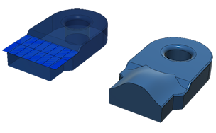

Verwenden Sie das Werkzeug Fläche bearbeiten zum Konvertieren einer ausgewählten Fläche in T-Spline-Flächen. Anschließend können Sie T-Spline-Flächen, Kanten und Scheitelpunkte auswählen, um diese zu verschieben und die Konstruktion zu ändern.
Fläche bearbeiten bietet Zugriff auf T-Spline-Funktionen im Arbeitsbereich Konstruktion. Mit der T-Spline-Funktionalität können Sie Formen erstellen, die ansonsten auf der Registerkarte Volumenkörper im Arbeitsbereich Konstruktion nur schwer erstellt werden könnten.
Wenn Sie die Arbeit mit dem Werkzeug beendet haben, wird die T-Spline-Fläche wieder in einen Volumenkörper oder eine Flächenteilfläche umgewandelt.
