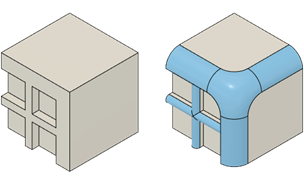

Abrundung
Mit dem Werkzeug Abrundung können Sie die Kanten eines Volumenkörpers abrunden, indem Material von Außenkanten entfernt oder zu Innenkanten hinzugefügt wird.
Die Auswahl für Vollständige Rundung ist bei langen, schmalen Mittelflächen weniger empfindlich. Bewegen Sie den Mauszeiger über die Mittelfläche, und verwenden Sie die Auswahlvorschau, um die verwendeten Seitenflächen vor dem Klicken zu bestätigen.
Beim Erstellen einer Abrundung wird ein Element Abrunden Symbol Abrundung in der Zeitachse angezeigt.
Sie können das Werkzeug Drücken/Ziehen verwenden, um vorhandene Abrundungen zu ändern.
Beispiel Abrundung

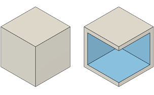

Shell
Das Werkzeug Schale erstellt einen dünnwandigen Volumenkörper durch Aushöhlen des Inneren.
Sie können Schale verwenden, um Material aus dem Inneren eines Volumenkörpers zu entfernen und so einen Hohlkörper mit Wänden einer bestimmten Dicke zu erstellen.
Sie können die Wände eines Volumenkörpers nach innen, außen oder in beide Richtungen versetzen.
Sie können einen hohlen Volumenkörper erstellen oder Flächen entfernen, um eine Öffnung zu erstellen.
Wenn Sie einem Körper eine Wandung geben, wird eine Wandungsfunktion Symbol Wandung in der Zeitachse angezeigt.
Beispiel für Schale
