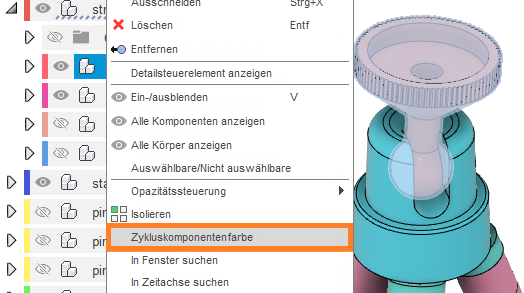

Ändern der Farbe einer bestimmten Komponente
  1. Klicken Sie im Browser mit der rechten Maustaste auf die Komponente.
  2. Wählen Sie Zykluskomponentenfarbe aus.
    Die Komponente erhält eine neue Farbe.
  3. Optional: Wiederholen Sie die Schritte 1 und 2, um die Farbe erneut zu ändern.
Menü Zykluskomponentenfarbe
