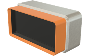

Sie können ein Material aus dem Dialogfeld auf eine Komponente oder einen Körper ziehen, um es anzuwenden.
Beispiel für Material

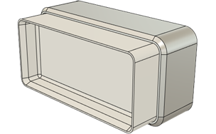

Sie können eine Darstellung aus dem Dialogfeld auf eine Komponente, einen Körper oder eine Fläche ziehen, um sie anzuwenden.
Beispiel für Darstellung
