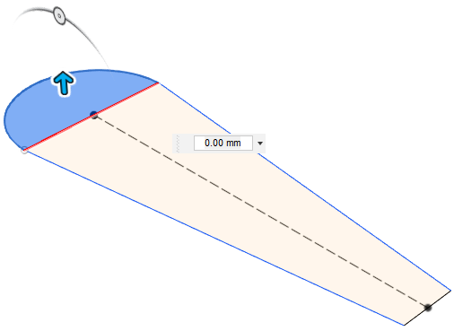

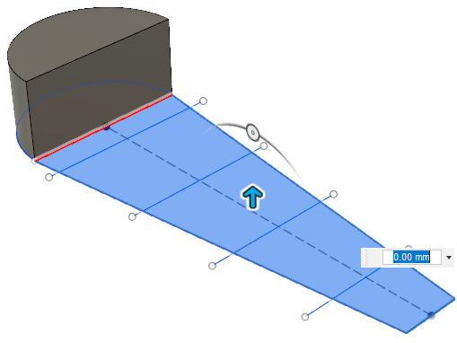

  2. Extrudieren Sie die Skizze Door_Stop, um zwei separate Körper von 50 mm zu erstellen.
    1. Klicken Sie im Werkzeugkasten unter Volumenkörper auf Extrusion Symbol Extrusion.
    2. Wählen Sie die halbkreisförmige Skizze aus.
    3. Geben Sie im sich öffnenden Feld Abstand den Wert 50 mm ein.
      Wenn der Körper extrudiert wird, wird der andere Körper in der Skizze ausgeblendet.
      halbkreisförmige Skizze extrudiert

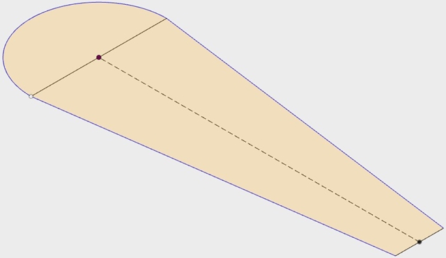

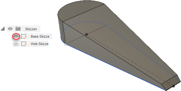

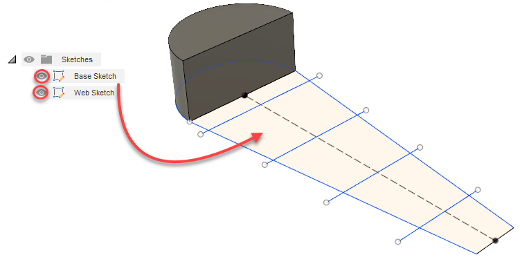

    4. Um den anderen Körper erneut anzuzeigen, erweitern Sie den Knoten Skizzen im Browser und aktivieren die Sichtbarkeit Symbol Sichtbarkeit für die Skizzen Base und Web.
      verbleibende Skizze angezeigt

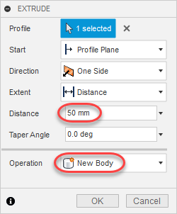

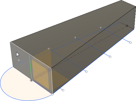

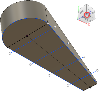

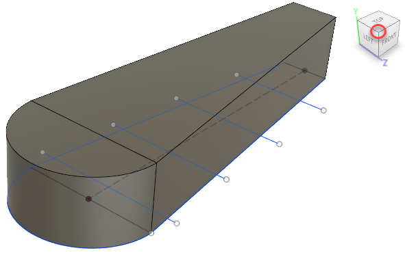

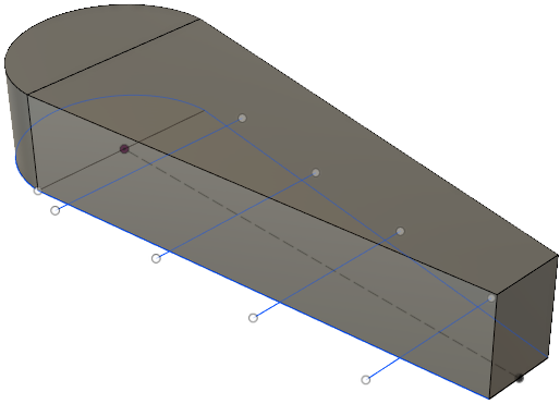

    5. Klicken Sie im Werkzeugkasten unter Volumenkörper erneut auf Extrusion Symbol Extrusion.
    6. Wählen Sie den längeren Teil der Skizze aus.
      längere Skizze
    7. Legen Sie im sich öffnenden Dialogfeld Extrusion den Abstand auf 50 mm und den Operationstyp auf Neuer Körper fest.
      Tipp: Wenn Sie die Operation nicht als Neuer Körper festlegen, werden die beiden extrudierten Körper in Fusion vorgabemäßig verbunden.
      beide Körper extrudiert

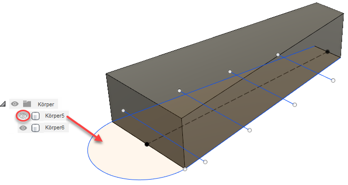

    2. Erweitern Sie den Knoten Körper, und deaktivieren Sie die Sichtbarkeit Symbol Sichtbarkeit für Body5.
      Body5 ausgeblendet

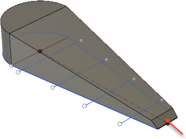

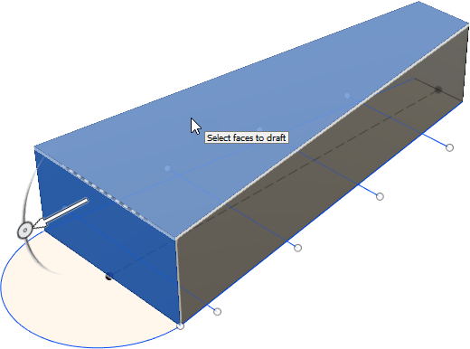

    3. Klicken Sie im Werkzeugkasten auf Ändern > Verjüngung.
      Das Dialogfeld Entwurf wird geöffnet, wobei Ebene auf Auswählen festgelegt ist.
      Dialogfeld Verjüngung
    4. Klicken Sie auf die größere der beiden vertikalen End-Ebenen (die nächstgelegene Ebene).
      Nächstliegende Ebene ausgewählt
      Dies ist jetzt die zugewiesene Ebene für die Verjüngungsfunktion, und Flächen ist jetzt im Dialogfeld Verjüngung auf Auswählen festgelegt.
    5. Klicken Sie in der Skizze auf die obere Fläche.
      obere Fläche ausgewählt
      Dies ist die Fläche, die Sie verjüngen.

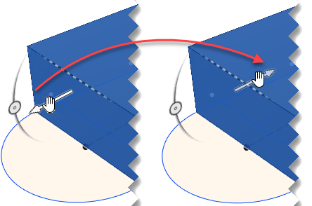

    6. Klicken und ziehen Sie die Pfeilspitze in die entgegengesetzte Richtung (nach innen zum Modell).
      Pfeilspitze ziehen

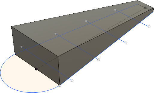

    7. Geben Sie im Dialogfeld Verjüngung den Wert 10 Grad als Winkel ein, und klicken Sie auf OK.
      Die Verjüngung wird angewendet, und die obere Fläche wird nach unten abgewinkelt.
      Oberseite nach unten gerichtet

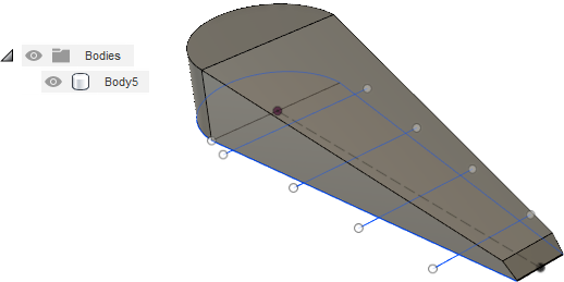

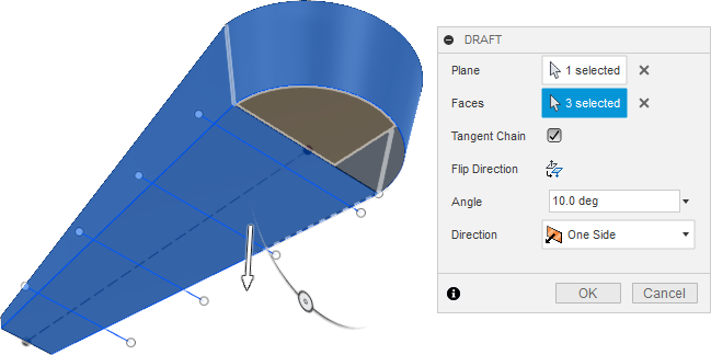

  4. Winkeln Sie die äußeren Flächen um 15 Grad ab.

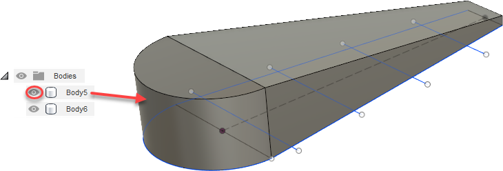

    1. Legen Sie im Browser unter dem Knoten Körper die Option Body5 auf Sichtbar Symbol Sichtbarkeit fest.
      Body5 sichtbar
    2. Klicken Sie unten auf die linke vordere Ecke des ViewCube, um die Unterseite des Modells anzuzeigen.
    3. Wählen Sie im Werkzeugkasten die Option Ändern > Verjüngung aus.
    4. Klicken Sie auf die große untere Ebene des Modells.
      Dies ist jetzt die zugewiesene Ebene für die Verjüngungsfunktion, und Flächen ist im Dialogfeld Verjüngung auf Auswählen festgelegt.
    5. Halten Sie Ctrl (Windows) oder Command (MacOS) gedrückt, und wählen Sie beim Navigieren im Modell mit dem ViewCube die beiden langen Seiten und die runde Fläche aus.
      drei Seiten ausgewählt
      Dies sind die Flächen, die Sie verjüngen.
    6. Geben Sie 15 Grad in das Feld Winkel ein, um Winkel auf die ausgewählten Flächen anzuwenden.
      Die Seiten und die Rückseite sind jetzt eher wie ein Türstopper abgewinkelt.
      alle Seiten abgewinkelt

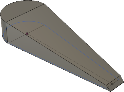

  5. Wenden Sie eine Fase auf das vordere Ende des Türstoppers an, um einen Winkel von 35 Grad mit einem Abstand von 10 mm zu erstellen, sodass der Türstopper besser unter eine Tür passt.
    1. Klicken Sie im Werkzeugkasten auf Ändern > Fase.
      Das Dialogfeld Fase wird angezeigt, wobei Kanten auf Auswählen festgelegt ist.
    2. Wählen Sie die obere Kante des kurzen Endes des Türstoppers aus.
      obere Kante ausgewählt
    3. Legen Sie im Dialogfeld Fase den Fasentyp auf Abstand und Winkel fest, geben Sie 10 mm in das Feld Abstand ein, und legen Sie den Winkel auf 35 Grad fest.
      Die Fase wird angewendet, und das vordere Ende des Türstoppers ist jetzt abgewinkelt.
      Fase angewendet

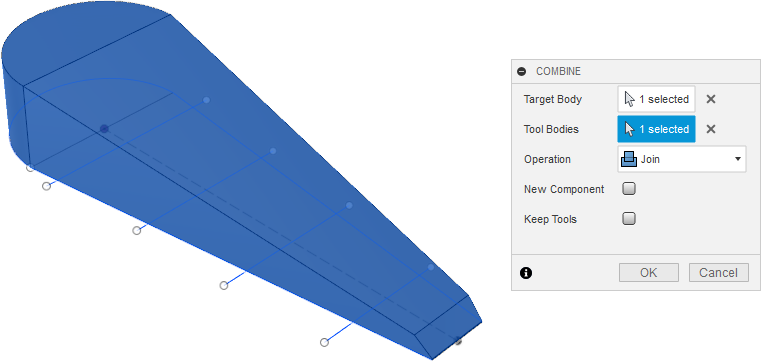

  6. Kombinieren Sie die Körper, sodass Sie mit dem Modell andere Aufgaben durchführen können, z. B. 3D-Druck.
    1. Klicken Sie im Werkzeugkasten auf Ändern > Kombinieren.
      Das Dialogfeld Kombinieren wird angezeigt, in dem die Option Zielkörper aktiviert ist. Der Zielkörper ist der Körper, mit dem andere Körper verbunden werden und der als Knoten im Browser verbleibt.
    2. Erweitern Sie im Browser den Knoten Körper.
      Knoten Körper erweitert
    3. Klicken Sie im Browser auf Body5 (als Zielkörper), klicken Sie auf Body6 (als Werkzeugkörper), und stellen Sie sicher, dass Operation auf Verbinden festgelegt ist.
      Setup zum Kombinieren
    4. Klicken Sie auf OK.
      Die beiden Körper werden in Body5 kombiniert, der nun der einzige Körper-Koten im Browser ist.
      Körper kombiniert

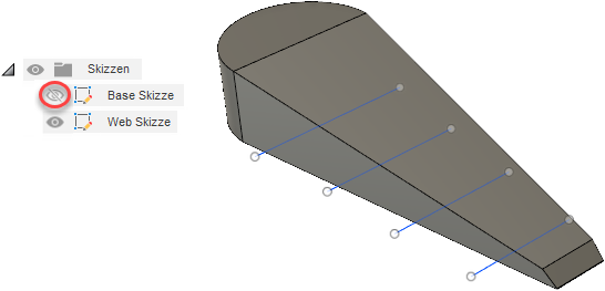

    1. Erweitern Sie den Knoten Skizzen, und deaktivieren Sie die Sichtbarkeit Symbol Sichtbarkeit für die Skizze Base.
      Basisskizze ausgeblendet

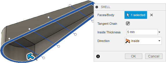

    3. Wählen Sie im Werkzeugkasten Ändern > Schale aus.
      Das Dialogfeld Schale wird angezeigt, wobei Flächen/Körper auf Auswählen festgelegt ist.
    4. Klicken Sie auf die untere Fläche des Modells, um sie als Fläche auszuwählen, die zum Erstellen der Schale entfernt wird.
    5. Geben Sie im Dialogfeld Schale eine Innere Dicke von 5 mm ein.
      Dialogfeld Schale - 5 mm
      Die Schale wird erstellt, und der Türstopper ist jetzt hohl.

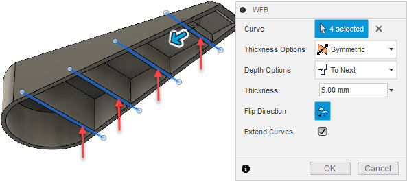

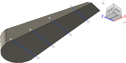

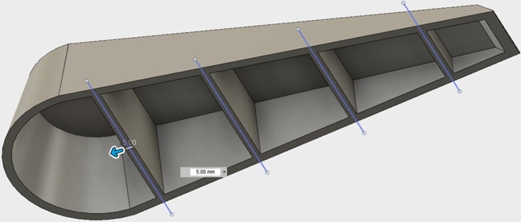

  8. Erstellen Sie Stege mit einer Dicke von 5 mm im Türstopper, um diesen zu verstärken.
    1. Erweitern Sie den Knoten Skizzen im Browser, und vergewissern Sie sich, dass die Skizze Web sichtbar ist Symbol Sichtbarkeit.
      Knoten Skizze Web
    2. Klicken Sie im Werkzeugkasten auf Erstellen > Steg.
    3. Wählen Sie bei geöffnetem Dialogfeld Steg und bei gedrückter STRG-Taste (bzw. Befehlstaste für Mac) die vier Verstärkungslinien aus, die über den Türstopper verlaufen.
    4. Legen Sie die Dickeoptionen auf Symmetrisch, die Tiefenoptionen auf Auf Nächsten und die Dicke auf 5 mm fest.
      Dialogfeld Steg
    5. Wenn Sie eine Fehlermeldung zu Sweeping-Eingaben erhalten, klicken Sie im Dialogfeld Steg auf Richtung umkehren.
    6. Klicken Sie auf OK.
      Die Stege werden im Türstopper erstellt.
      Verstärkungsergebnis

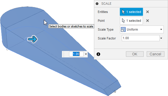

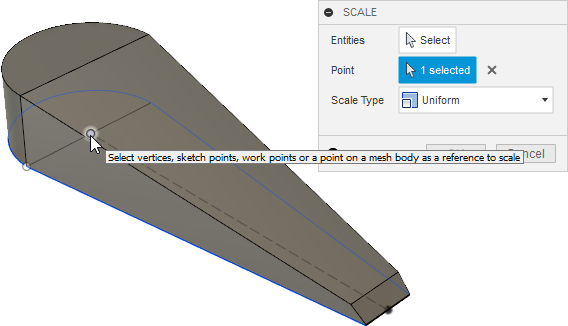

    3. Wählen Sie im Werkzeugkasten Ändern > Maßstab aus.
      Das Dialogfeld Maßstab wird angezeigt, wobei Objekte auf Auswählen festgelegt ist.
      Dialogfeld Maßstab
    4. Klicken Sie für die Option Punkt auf Auswählen. Anschließend klicken Sie auf den Punkt in der Mitte des Modells.
      auf Mittelpunkt klicken
    5. Legen Sie Objekte auf Auswählen fest, und klicken Sie auf eine beliebige Stelle im Modell, um es als Objekt auszuwählen.
      gesamtes Modell ausgewählt
    6. Geben Sie im Feld Skalierungsfaktor 1.05 ein, und klicken Sie auf OK.
      Das Modell wird um 5 % vergrößert.
      Ergebnis skaliertes Modell
