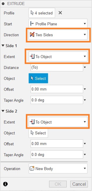

  4. Rufen Sie das Werkzeug Extrusion auf, und legen Sie die Richtung auf Zwei Seiten und die Größe auf Auf Objekt fest.

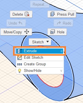

    1. Um das Werkzeug Extrusion zu starten, klicken Sie mit der rechten Maustaste auf einen ausgewählten Bereich der Skizze, und wählen Sie Extrusion aus.
      Profile extrudieren
    2. Zum Definieren der Extrusionsoptionen im Dialogfeld Extrusion legen Sie die Richtung auf Zwei Seiten und beide Grenzen auf Auf Objekt fest.
      Optionen im Dialogfeld Extrusion
      Anmerkung: Nun sollten zwei Pfeile auf den ausgewählten Skizzenprofilen angezeigt werden. Mithilfe dieser Pfeile definieren Sie die Stelle für die Ausführung der Extrusion. Dies ist insbesondere dann nützlich, wenn Sie über festgelegte Geometrie verfügen, die Sie als Referenz verwenden können - so wie unsere Skizze hier.

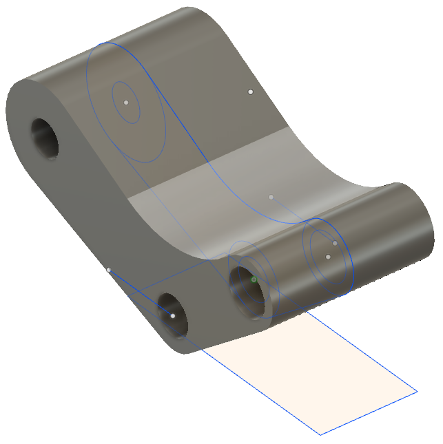

Aktivität 1 - Zusammenfassung
Bei dieser Aktivität haben Sie die Beispieldatei geöffnet und in einem persönlichen Ordner gespeichert. Sie haben Profile aus einer bestehenden Skizze ausgewählt, die Extrusionsgrenze für eine vorhandene Skizze definiert und anschließend die Profile in einen 3D-Körper extrudiert.
extrudierter Körper
