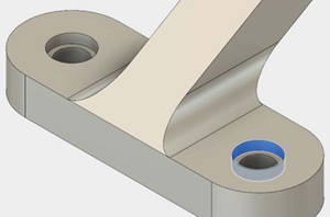

  4. Vergrößern Sie die zylindrischen Bohrungen am Fuß der Strebe. Legen Sie den Durchmesser auf 20 mm, die Tiefe der zylindrischen Senkung auf 7.5 mm und den Durchmesser der zylindrischen Senkung auf 27.5 mm fest.
    1. Klicken Sie mit der rechten Maustaste auf die Innenfläche einer der Bohrungen im Ansichtsbereich, und wählen Sie Element bearbeiten aus.
      Fläche der zylindrischen Senkung auswählen

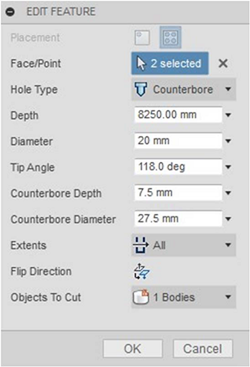

    2. Legen Sie im Dialogfeld Element bearbeiten
      • den Durchmesser auf 20 mm,
      • die Tiefe der zylindrischen Senkung auf 7.5 mm und
      • den Durchmesser der zylindrischen Senkung auf 27.5 mm fest.
        Änderungen bei zylindrischen Bohrungen
    3. Klicken Sie auf OK, um das Werkzeug zu beenden und das Dialogfeld Element bearbeiten zu schließen.
