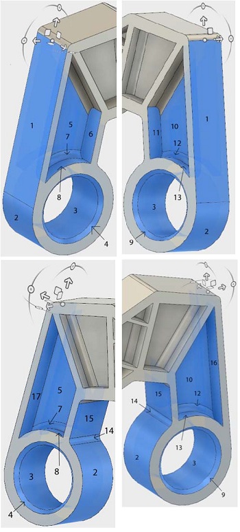

  2. Wählen Sie die 17 Flächen des Arms als zu verschiebende Objekte aus.
    1. Klicken Sie auf Konstruktion > Volumenkörper > Ändern > Verschieben/Kopieren Symbol Verschieben/Kopieren.
    2. Legen Sie im Dialogfeld Verschieben/Kopieren die Option Objekt verschieben auf Flächen fest.
    3. Klicken Sie auf die 17 Flächen des Arms, um diese als zu verschiebende Objekte auszuwählen.
      Anmerkung: Stellen Sie sicher, dass 17 Objekte im Dialogfeld Verschieben/Kopieren ausgewählt sind.
      17 Armflächen

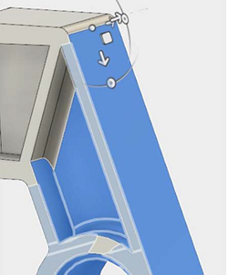

  3. Verschieben Sie den Drehpunkt auf die Mitte der oberen Kante auf der obersten, langen Außenfläche des Arms.
    1. Klicken Sie im Dialogfeld Verschieben/Kopieren auf Drehpunkt festlegen Symbol Drehpunkt festlegen.
    2. Klicken Sie auf die Mitte der oberen Kante auf der obersten, langen Außenfläche des Arms.
      17 Armflächen
    3. Klicken Sie im Dialogfeld Verschieben/Kopieren auf Drehpunkt festlegen Symbol Drehpunkt bestätigen.
