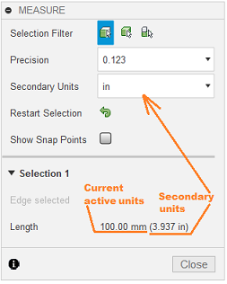

Genauigkeit
Legt die Anzahl der Dezimalstellen fest, die in den Ergebnissen angezeigt werden.
Genauigkeit (Einstellung)
Sekundäreinheiten
Zeigt bei Messungen die Sekundäreinheiten in Klammern an.
Dialogfeld Messen - Sekundäreinheiten

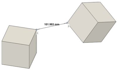

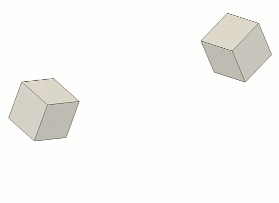

Zwei Objekte Abstand: Zeigt den kürzesten Abstand zwischen den beiden ausgewählten Objekten an. Abstand messen

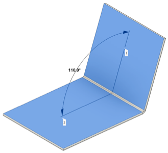

Zwei 2D-Objekte auf nicht parallelen Ebenen Winkel: Zeigt die Winkelmessung zwischen zwei ausgewählten Objekten an. Winkel messen

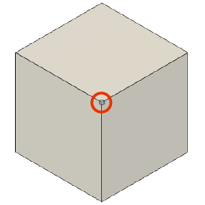

  • Skizzierpunkt
  • Scheitelpunkt
  • X-Position
  • Y-Position
  • Z-Position
Skizzierpunkt ausgewählt Scheitelpunktauswahl

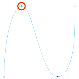

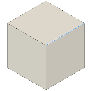

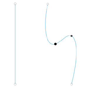

  • Skizzierlinie
  • Anpassungspunkt-Skizzier-Spline
  • Kante (Offen)
  • Länge
Skizzierlinie ausgewählt Skizzierkurven ausgewählt
Kante ausgewählt

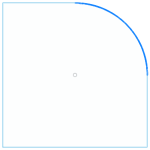

  • Skizzierbogen
  • Länge
  • Radius
  • Durchmesser
Skizzierbogenkreis ausgewählt Auswahl einer Skizziereckabrundung

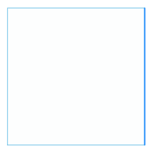

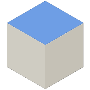

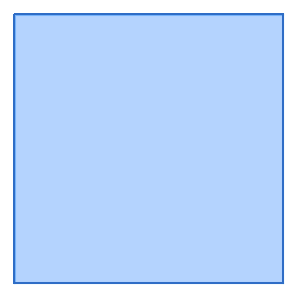

  • Skizzenprofil (Quadrat)
  • Fläche (Quadrat)
  • Fläche
  • Konturlänge
Skizzenprofil quadratisch ausgewählt Quadratische Fläche ausgewählt

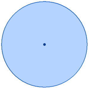

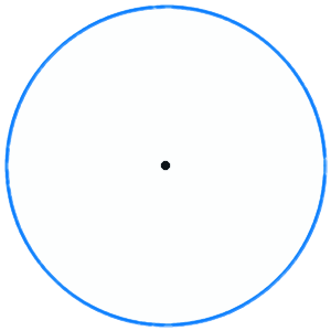

  • Skizzenprofil (geschlossen, kreisförmig)
  • Fläche (kreisförmig)
  • Fläche
  • Konturlänge
  • Mittelpunktposition X
  • Mittelpunktposition Y
  • Mittelpunktposition Z
Kreisförmiges Skizzierprofil ausgewählt Kreisförmige Flächenauswahl

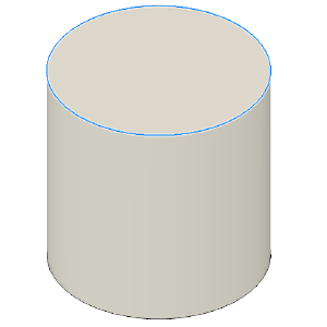

  • Kante (kreisförmig)
  • Länge
  • Radius
  • Durchmesser
Kreisförmige Kante ausgewählt

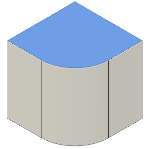

  • Fläche (Quadrat/nicht kreisförmig)
  • Fläche
  • Konturlänge
Quadratische Fläche ausgewählt Nicht kreisförmige Fläche ausgewählt

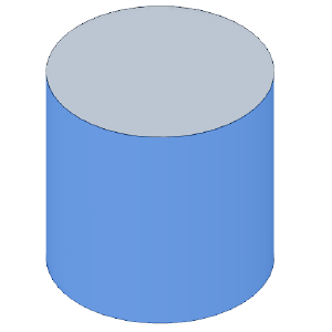

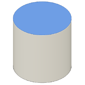

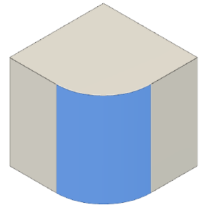

  • Fläche (zylindrisch)
  • Fläche (Abrundung)
  • Radius
  • Durchmesser
  • Fläche
  • Konturlänge
Zylindrische Fläche ausgewählt Abgerundete Fläche ausgewählt

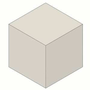

  • Volumenkörper
Keine
