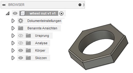

Der Massenmittelpunkt ist auch assoziativ, d. h., wenn Sie die Geometrie des Modells ändern, wird der Massenmittelpunkt entsprechend aktualisiert. Beachten Sie, dass der Massenmittelpunkt ein Analysetyp ist. Sie können ihn im Ordner Analyse im Browser aktivieren und deaktivieren - siehe Beschreibung unten.
Blenden Sie den Massenmittelpunkt aus, um ihn von anderen Modellberechnungen auszuschließen.
