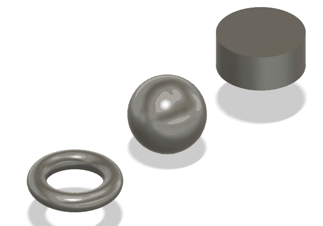

Erstellen eines Punkts in der Mitte eines Kreises, einer Kugel oder eines Torus
Erfahren Sie, wie Sie mit dem Werkzeug Punkt in der Mitte des Kreises/der Kugel/des Torus einen Konstruktionspunkt in der Mitte eines Kreises, einer Kugel oder eines Torus in Fusion erstellen.
Animation Punkt in der Mitte des Kreises/der Kugel/des Torus
  1. Wählen Sie im Werkzeugkasten Konstruieren > Punkt in der Mitte des Kreises/der Kugel/des Torus Symbol Punkt in der Mitte des Kreises/der Kugel/des Torus aus.
    Das Dialogfeld Konstruktionsgeometrie wird angezeigt, Typ ist auf Punkt und Methode auf In der Mitte des Kreises/der Kugel/des Torus eingestellt.
  2. Wählen Sie eine Option für Grenztyp aus, um den Endpunkt der Ebene festzulegen.
  3. Wählen Sie im Ansichtsbereich eine kreisförmige Fläche oder ein Skizzenprofil, eine kugelförmige Fläche oder eine ringförmige Fläche aus.
  4. Klicken Sie auf OK.
Der neue Konstruktionspunkt wird im Ansichtsbereich in der Mitte des ausgewählten Kreises, der ausgewählten Kugel oder des ausgewählten Torus angezeigt.
