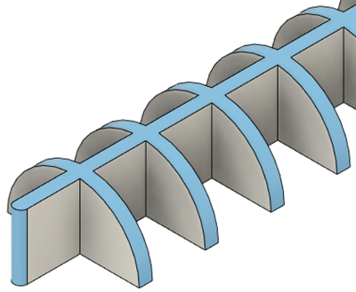

Verwenden des Typs Regelbasierte Abrundung zum Erstellen von Abrundungen
  1. Klicken Sie auf Konstruktion > Volumenkörper > Ändern > Abrunden Symbol Abrunden.
    Das Dialogfeld Abrundung wird angezeigt.
  2. Wählen Sie im Dialogfeld in der Dropdown-Liste Typ die Option Regelbasierte Abrundung Symbol Abrundung aus.
  3. Wählen Sie eine Regel aus, um Abrundungen an allen Kanten in einem einzelnen Auswahlsatz oder nur an gemeinsamen Kanten zweier Auswahlsätze zu erstellen:
    • Alle Kanten
    • Zwischen Flächen/Elementen
  4. Wählen Sie im Ansichtsbereich Flächen oder Elemente aus, die abgerundet werden sollen.
    Im Dialogfeld wird die Anzahl der ausgewählten Flächen oder Elemente im Auswahlfeld neben den einzelnen Auswahlsätzen angezeigt.
  5. Ziehen Sie den Radiusmanipulator-Griff im Ansichtsbereich, um den Radius anzupassen, oder geben Sie einen genauen Wert an.
  6. Wählen Sie eine Rundungs-/Abrundungseinstellung aus, um Rundungen auf Außenecken oder Abrundungen auf Innenecken bzw. beides anzuwenden:
    • Rundungen und Abrundungen
    • Nur Rundungen
    • Nur Abrundungen
  7. Wählen Sie einen Ecktyp aus, um Kanten an der Ecke zu runden oder gerundete Ecken mit benachbarten Flächen zu verschmelzen:
    • Rollende Kugel
    • Eckenausführung
  8. Klicken Sie auf OK.
Die Abrundungen werden auf dem Volumenkörper im Ansichtsbereich angezeigt.

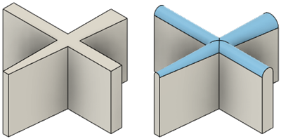

Verwenden des Abrundungstyps Vollständige Rundung zum Erstellen von Abrundungen
Beispiel Abrundung
  2. Wählen Sie im Dialogfeld in der Dropdown-Liste Typ die Option Vollständige Rundung Symbol Abrundung aus.
  3. Bewegen Sie im Ansichtsbereich den Mauszeiger über die Mittelfläche, die Sie entfernen möchten.
    Die für die vollständige Rundung verwendeten Seitenflächen werden im Ansichtsbereich hervorgehoben. Bewegen Sie den Mauszeiger über verschiedene Bereiche der Mittelfläche, um die Auswahl der Seitenflächen zu ändern.
  4. Klicken Sie auf die Mittelfläche, wenn die gewünschten Seitenflächen hervorgehoben sind.
    Die Vorschau für das Werkzeug Vollständige Rundung wird auf dem Körper im Ansichtsbereich angezeigt, wenn er erstellt werden kann.
  5. Optional: Wenn die Werkzeugvorschau nicht angezeigt wird, wählen Sie Flächen auf Seite 1 und Seite 2 aus, bis die Werkzeugvorschau angezeigt wird.
  6. Optional: Klicken Sie auf das Symbol +, um der Liste einen Auswahlsatz hinzuzufügen. Wiederholen Sie die Schritte 3 bis 4, um weitere vollständige Rundungen auf dem gleichen Volumenkörper zu erstellen.
  7. Klicken Sie auf OK.
