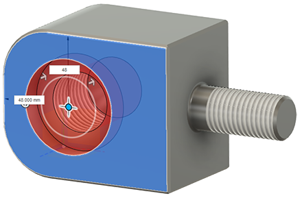

Mit den Werkzeugen in der Gruppe Konstruktion > Volumenkörper > Erstellen können Sie eine einfache Bohrung, eine zylindrische Bohrung mit Senkung oder eine konische Bohrung mit Senkung erstellen und der zylindrischen Volumengeometrie in Fusion Gewinde hinzufügen.

Das Werkzeug Bohrung definiert eine einfache Bohrung, eine zylindrische Bohrung mit Senkung oder eine konische Bohrung mit Senkung in einem Volumenkörper.
Gewinde
Das Werkzeug Gewinde fügt zylindrischer Volumenkörpergeometrie Innen- oder Außengewinde hinzu.
