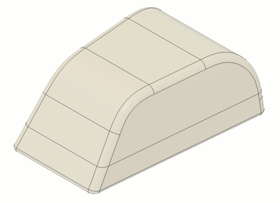

Beispiel für Lippe

Das Lippen-, Nut- oder Lippen- und Nutelement wird auf dem Volumenkörper im Ansichtsbereich angezeigt.
Lippenanimation
